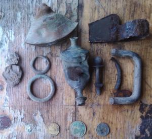

@Welt отписался в личку, дабы не флудить...еще раз поясню почему хотел бы штатную дд- при всех+ сторонних производителей - для меня главное поиск в лесу, по поводу кустов - именно в таких местах куда просто так не сунешься с мд чаще всего попадаются рарики по войне. ну например как мне попалась ложка-вилка и штык...а с рулем не все так гладко, но не буду утверждать -сам не ходил -видел как мучается товарищ...

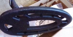

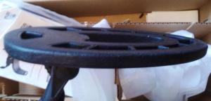

Наконец-то приехал ко мне F22 :clap: Ехал издалека, из Читы. Собрал, включил, проверил - вроде нормально всё. Все кнопки нажимаются, режимы переключаются, сигналы есть, ложных (от тряски МД и прочего) нет.
Судя по катушке - прогоняли его знатно, на фото видно, как катушку стесало с одной стороны. Где ей так искали?.. При покупке на фото этого не было видно, ну да что уж теперь поделать. Собирался катушку продать после проверки, видимо, надо будет подвинуться в цене из-за потертостей. Хотя при проводке различными монетами во время проверки "глубина" приятно удивила.

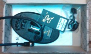

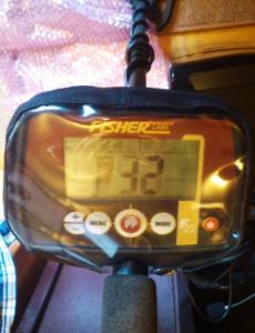

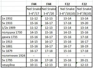

Наконец-то смог забрать с почты Nel Snake 3,5*6,5". Подключил, потестил по воздуху. Какая все-таки зачетная катушка!
Ниже результаты, в таблицу также занесены результаты моего теста с теми же монетами, но с F44+Nel Snake. Когда занес данные по F22 и стал сравнивать - немного удивился: по некоторым монетам у F22 показатели выше, чем у F44. Не ожидал...
Надо сказать, что при тестировании не было задачи "вытянуть" результаты, делалось всё для себя, чтобы было понимание, чего от прибора с этой катушкой ждать и "не копабельную" реакцию прибора в таблицу не заносил, сигналы со "срывами" тоже шли мимо.
Под конец взял стопку меди толщиной ~5 см и попробовал сделать несколько проводок. Сигнал черный, такой копать не стал бы. Значит стопки меди оставлю тем, кто пойдет после меня. Стопку серебра толщиной ~1см видит, как серебро и этот факт радует.

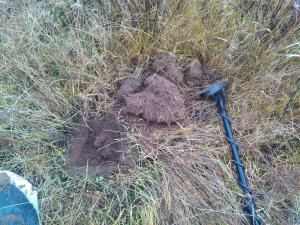

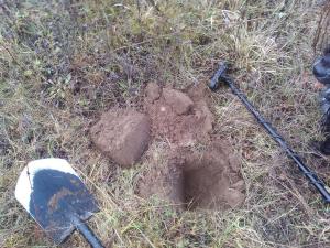

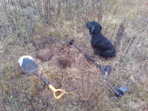

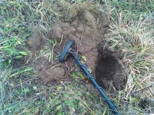

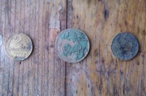

"Протестировал" F22 и Nel Snake на этой неделе в реальных условиях. Собственно именно для урочища, где ходил и планировалась Nel Snake. К сожалению, трава высокая и в тех местах, где ожидался наибольший выхлоп ходить просто нереально пока. Надо ждать весны и добрых людей, которые подожгут поле.
Но кое-что удалось накопать. Обратите внимание на глубину. Все три монеты были подняты с глубины более пол штыка фискаря. На фото видно, что первый ком земли вынут и цель была не в нем, а ниже, т.е. пришлось выбирать уже на глубину близкую к штыку фискаря. Это не может не радовать.

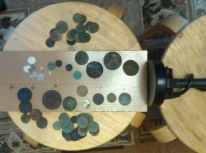

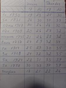

Приветствую всех. Только что пришёл с показаниями по воздуху f44 с родной катушкой- эллипс и катушкой Thunder. Прошу, если что, не судить. Погода мерзкая, идёт дождь. Фона не было и проверял до хорошего сигнала(не до отличного).
@kurchat46 не плохо спасибо за тест к тандеру присмотрюсь а шнейк смысла нет брать штатная элипс лучше на 44 и глубина и разделение
