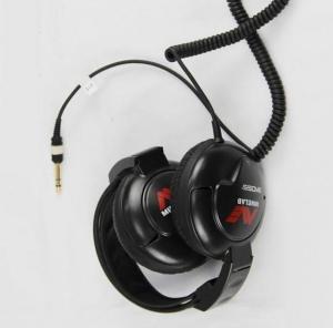

@i0059 Использовал такие на Е-траке. Неплотно прилегают к ушам, лёгкие и плохо держаться на голове, кабель их стягивает. Приходилось  снимать при использовании пина. Неудобные.
https://mdrussia.ru/topic/28586-metalloiskatel-fisher-f44-otzyvy-forum-obsuzhdenie/page/23/#findComment-900387
 Действительно не удобные наушники , хоть и дорогие и разработаны известной фирмой Koss для Minlab , но тоже с ними подружится не смог , типа в них должно очень хорошо слышны мелкие цели , но на деле слышно не лучше чем дешовых наушниках от Garrett , кстати их и рекомендую , крепкие , удобные , прекрасная слышимость , ношу их чуть надвигая на уши , одно ухо практически открыто , чтобы по сторонам тоже слышать что происходит .
https://mdrussia.ru/topic/28586-metalloiskatel-fisher-f44-otzyvy-forum-obsuzhdenie/page/23/#findComment-900567

@i0059 , наушники подойдут любые. Сам покупаю дешевые вкладные, долго они не живут, но стоят 50-100р, так что не жалко. А вообще хочу купить проводные  складные ХР.
Да озвучка в этих наушниках одна из лучших ( испробовал четверо наушников), а на Минилаб RPG именно на Фишере просто ужасная, как-то глухо и тупо звучит. Хотя наушники хорошие, раньше работали на Тёрке и на Джимаксе пробовал, недостатков не замечал. Ещё заметил некоторую особенность, на артефактах озвучка в наушниках более интересная, больше похожа на звук из динамика а на ювелирке как-то немного глуховатая.

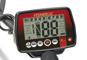

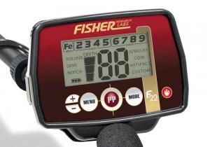

Ребята,а чем конкретно отличается,лучше/хуже Фишер 44 от 22 , есть смысл менять ? Катушки не в счёт,т.к. они взаимозаменяемые.
https://mdrussia.ru/topic/28586-metalloiskatel-fisher-f44-otzyvy-forum-obsuzhdenie/page/23/#findComment-901869
3 часа назад, i0059 сказал:
Думаю особой разницы нету, за исключением у ф22 отсутствует Б/Г, т.е. он выставлен заводом в среднее значение. У ф44 есть функция автоматическая и ручная настройка Б/Г, которая позволяет при правильной настройке работать прибору без помех ( ложных срабатываний) на более минерализованный грунтах и морских пляжах (проверено лично).
https://mdrussia.ru/topic/28586-metalloiskatel-fisher-f44-otzyvy-forum-obsuzhdenie/page/23/#findComment-902021
Так,с б.г. ясно,а вот индикатор ржавчины некий-как он себя показывает ? нужная опция?
https://mdrussia.ru/topic/28586-metalloiskatel-fisher-f44-otzyvy-forum-obsuzhdenie/page/23/#findComment-902023
@i0059 , индикатор ржавчины - это просто дополнительная опция. Лучше, когда она есть, но не страшно, если её нет. Когда ходил с F44, не смотрел на этот индикатор, если честно, то даже на ВДИ редко смотрел. У F44 и F22 очень хорошая озвучка, в наушниках всё ясно без ВДИ и индикатора окиси. Если копать сигнал, который опознан, как ржавчина, то насколько я помню, ни разу не выкапывал вместо железа ничего цветного.
Есть финансовая возможность купить F44 - почему нет? А менять или нет F22 на F44 - сам в раздумьях.
https://mdrussia.ru/topic/28586-metalloiskatel-fisher-f44-otzyvy-forum-obsuzhdenie/page/23/#findComment-902034
Благодарю вас, тогда не вижу для себя смыла менять шило на мыло. А я на ВДИ наоборот часто смотрю ,как то приловчился-определял гильзу с пулей и без по ВДИ -точно.
По наушникам почитал инфу : лучше если сопротивление больше, к примеру 100 Ом нежели 34 Ом.Так ,что искать надо с большим сопротивлением .
https://mdrussia.ru/topic/28586-metalloiskatel-fisher-f44-otzyvy-forum-obsuzhdenie/page/23/#findComment-902043

В 10.01.2018 в 07:47, Георгий III сказал:
Не следует пугать этим прибором новичков.  Наоборот, я бы его даже рекомендовал тем, кто ещё только начинает, так как функционал прибора легко позволяет сделать этот прибор прибором начального уровня и не приобретать в дальнейшем всё сначала - прибор, а затем соответствующие запросам катушки. Прибор лёгкий по весу, хорошо сбалансирован. Во время первого с ним копа, не возникало даже желания сменить руку, чему был очень удивлён, а ведь прогулка с ним составила не менее 4 часов.   Вся конструкция ощущается, как единое целое, а не собранный набор конструктора, где каждая деталь при проводке вибрирует сама по себе. Теперь о дёгте в бочке с мёдом.   Как недостаток, это слабенькая визуальная информативность настроек выведенная на монитор, но для людей с  отличным зрением я думаю это не будет являться проблемой.
А зачем туда пялиться я смотрю в последний момент а так по звуку
https://mdrussia.ru/topic/28586-metalloiskatel-fisher-f44-otzyvy-forum-obsuzhdenie/page/23/#findComment-902098
еще отличие 44 от 22,заводские программы
https://mdrussia.ru/topic/28586-metalloiskatel-fisher-f44-otzyvy-forum-obsuzhdenie/page/23/#findComment-902100
@сергей67 , да, у F22 нет программы A/M. Никогда этой прогой не пользовался. Еще у F22 нет подсветки и шкала регулировки чувствительности у F22 от 01 до 10, а у F44 от 01 до 20.

2 часа назад, andrey32RU сказал:
Ну как зачем! Чистое поле хожу на всех металлах, бывшее поселение здесь уже программа - артефакты или что-то другое. В режиме все металлы балансировка грунта только в р/режиме. Ограничение уровня громкости звуковой индикации железа, только через регулятор громкости, очень удобная фишка, как же ей не попользоваться, ну и чуйка, всегда максимум возможного, жаль потерять в чувствительности хоть один сантиметр.
https://mdrussia.ru/topic/28586-metalloiskatel-fisher-f44-otzyvy-forum-obsuzhdenie/page/23/#findComment-902251

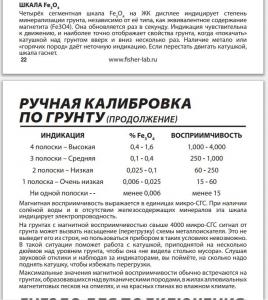

fe3o4 -это оказывается не индикатор ржавчины ,а индикатор минерализации грунта.А минерализация-это не только окислы и ржа ...Так ,что это трактовка о индикаторе ржавчине не верная.
https://mdrussia.ru/topic/28586-metalloiskatel-fisher-f44-otzyvy-forum-obsuzhdenie/page/23/#findComment-902295
15 минут назад, i0059 сказал:
Специально перечитал описание, действитель, всё, как Вы, @i0059 , написали.
Но, на сколько помню, при проводе над объектом эта шкала Fe3O4 иногда срабатывала и при раскопе оказывалось именно железо. Так что даже не знаю, что сказать...
https://mdrussia.ru/topic/28586-metalloiskatel-fisher-f44-otzyvy-forum-obsuzhdenie/page/23/#findComment-902323

7 часов назад, Нальшанец сказал:
Всем привет! После первого сезона с Асей+ Нел Хантер  пришел к выводу о покупке более информативного прибора, особенно по мусоркам (распаханные и нераспаханные хутора). Выбор пал на Фишер Ф-44, т.к. я его, в свое время, рассматривал в качестве первого прибора, теперь жалею что послушал продавца. Привлекает в нем наличие БГ и индикатора окислов железа, всего 2 "пальчика" много хороших отзывов, и все за разумные деньги. Прочитал эту ветку и забрали сомнения. Многоопытный камрад  Frost1978 мимоходом высказал мысль, что на мусорке БГ не играет особой роли т.к его толком и не отстроишь, да и индикатор ржавчины не особо нужен. Напрашивается мысль: так может лучше взять тогда Ф-22, потому что он с ДД катушкой стоит, у нас, как 44-ый с моно. Зачем платить за не очень нужные функции. Но червь сомнения стал жрать мозг дальше - а чем тогда 22-й лучше Аси без этих функций. Может лучше ей снайперку прикупить, тот же Нел Снейк. Почитал ветку по 22-му, там наличие данных опций ставят 44-му в плюс. Вобщем помогите собрать мысли в кучу - если преимущественно по мусоркам, то есть ли смысл переплачивать за Ф-44?
Кто вам сказал что это бесполезные функции они нормально работают и помогают по индикаторы ржавчины я много раз перепроверял копать или нет
https://mdrussia.ru/topic/28586-metalloiskatel-fisher-f44-otzyvy-forum-obsuzhdenie/page/23/#findComment-903208
идтикатор ржавчины не всегда помогает ,я выкопал (не помню что за монету .ну что то похожее на 2 копейки екатерины)так этот индикатор показывал 3 деления и звук был с переливом на железо.в общем я ее вынул а она была вся в толстой зеленке.ну а в большинстве случаев идикатор помогает и справляется со своей задачей.
https://mdrussia.ru/topic/28586-metalloiskatel-fisher-f44-otzyvy-forum-obsuzhdenie/page/23/#findComment-903285
@сергей67 ,@andrey32RU , вчера неожиданно выяснили, что индикатор совсем не для того, для чего мы его использовали:lol: Согласно мануалу, он просто показывает сильно грунт минерализован или нет.
https://mdrussia.ru/topic/28586-metalloiskatel-fisher-f44-otzyvy-forum-obsuzhdenie/page/23/#findComment-903319
