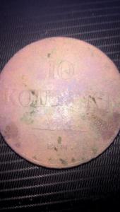

Вот моя находка этого года , не первая третья.
https://mdrussia.ru/topic/28586-metalloiskatel-fisher-f44-otzyvy-forum-obsuzhdenie/page/40/#findComment-1179771
 Кстати на совершенно выбитом месте !
https://mdrussia.ru/topic/28586-metalloiskatel-fisher-f44-otzyvy-forum-obsuzhdenie/page/40/#findComment-1179772
21.05.2019 в 07:01, slavkar сказал:
Совершенно выбитых мест не бывает, со временем поймешь, бывают операторы плохо понимающие свой прибор, да и приборы постоянно развиваються.
