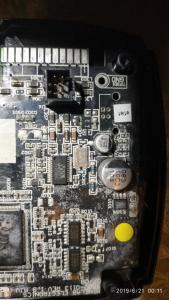

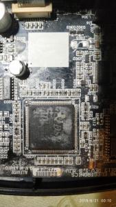

2 Дмитрич:
Вот снимки покрупнее. Можете что-то сказать, на них глядючи?

@cat157 Добрый день! Благодарю за фото, микрухе точно конец на ней питание видно замкнуло ( ножки питания уж больно в больших окислах).
И еще много повреждений резисторов и диодов.
Увы, но похоже эта терка поля больше не увидит..

И по поводу "окислов"... Не окислы это!
Лак был прозрачный, после спирта стал... непрозрачный. Металл не окислен. В таком состоянии прибор работал сутки назад.
