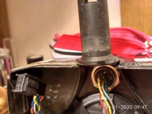

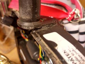

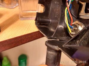

Всем добрый день! С вышеозвученной проблемой пока ничего не понятно. Разборка блока ясности не внесла: соплей нет, ничего не болтается.... Буду ждать весны и сравнивать со штаткой.
Новая проблема. Опишу здесь, дабы не плодить темы. Неудачно за что-то задел блоком и он начал отваливаться от своей "ноги" (или как оно называется). Пластик лопнул с одной стороны. Подскажите, чем и как это можно залечить. Попытка приклеить на суперклей результата не принесла ((
IMG_20200122_093527_HDR.thumb.jpg.180ce1ae1bcd3b34f6d2f164a58081bc.jpgIMG_20200121_094707_HDR.thumb.jpg.2b28e7b5b8267d04cd41595b8f17f9f8.jpgIMG_20200121_094633_HDR.thumb.jpg.50c0346ef642c89156ad7de6d352ea20.jpg
Заранее благодарен.
https://mdrussia.ru/topic/28631-x-terra-705-neispravnosti-i-glyuki/page/11/#findComment-1291376
19 минут назад, geo сказал:
Заранее благодарен.
Дихлорэтаном.
https://mdrussia.ru/topic/28631-x-terra-705-neispravnosti-i-glyuki/page/11/#findComment-1291397
2 минуты назад, prorab сказал:
Дихлорэтаном.
Как раз купил позавчера. А как им правильно пользоваться? Просто намазать и прижать, или какие-то тонкости есть?
И ещё: если уже намазано засохшим моментальным, не помешает?

https://mdrussia.ru/topic/28631-x-terra-705-neispravnosti-i-glyuki/page/11/#findComment-1291398
3 минуты назад, geo сказал:
Старый клей смыть нафиг. Настругать пластика и потихоньку растворять в дихлорэтане до консистенции сметаны. Этой замазкой и клеить. С обеих сторон. Изнутри лучше заплатку заколхозить.
https://mdrussia.ru/topic/28631-x-terra-705-neispravnosti-i-glyuki/page/11/#findComment-1291407
@prorab спасибо!!!

23.01.2020 в 23:19, prorab сказал:
Дихлорэтаном.
Или эпоксидкой.
https://mdrussia.ru/topic/28631-x-terra-705-neispravnosti-i-glyuki/page/11/#findComment-1301693
23.01.2020 в 16:19, prorab сказал:
Дихлорэтаном.
Пробовал дихлорэтаном, ремонтировать подлокотник... не понравилось (отвалился), потом склеил супер клеем+ сода и всё отлично! default_thumbsup.gif.4ce1769ea6a57adb4710891da1e73d7e.gif
