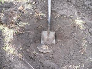

1 час назад, Фантом1 сказал:
Зацепил топор на метре глубины ,ставь 3 кгц  и копай траншеи!
Стас не обязательно траншеи, можно и просто ямы... default_sorry.gif.9494d3ea12120c8a14bf00878926dd38.gif рулем на 15 дюймов 3 кГц, на фото ещё земля осыпалась.. а какой сигнал, был!!! default_thumbsup.gif.182f25b8b481fa0856b093ce6e55ef30.gif
019.JPG.db83a31aba12a0b55048d109e65ef125.thumb.jpg.ddd7fb3bab19c1c07ebef20058c9d4bd.jpg
https://mdrussia.ru/topic/28631-x-terra-705-neispravnosti-i-glyuki/page/12/#findComment-1302015
Только что, Серый68 сказал:
Так я про то и говорю))))
