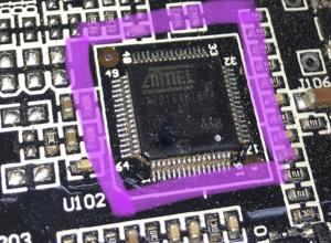

Привет всем! Проблема мледующая:
- во время поиска пропадает звук, вди есть но звука нет. Батарейки новые.
https://mdrussia.ru/topic/28631-x-terra-705-neispravnosti-i-glyuki/page/13/#findComment-1389774
Скорее всего пошли окислы на плате,такое бывает если на длительное время забываешь батарейки в блоке.Нужно вскрыть и протереть спиртом все (Все соединения и саму плату.У меня была такая причина.
https://mdrussia.ru/topic/28631-x-terra-705-neispravnosti-i-glyuki/page/13/#findComment-1389778
Не сильный но резкий шлепок снизу по блоку исцеляет сей недуг ...
https://mdrussia.ru/topic/28631-x-terra-705-neispravnosti-i-glyuki/page/13/#findComment-1389779
47 минут назад, Астраханец сказал:
Попробуйте вставить и вытащить наушники.
https://mdrussia.ru/topic/28631-x-terra-705-neispravnosti-i-glyuki/page/13/#findComment-1389782
37 минут назад, Владимир 40 сказал:
Тоже так  же выходил из ситуации, знакомый разобрал блок и удалил штекера где динамик к плате приходит припояв напрямую, вроде ушла проблема.
https://mdrussia.ru/topic/28631-x-terra-705-neispravnosti-i-glyuki/page/13/#findComment-1389785
Большое спасибо ребят!
https://mdrussia.ru/topic/28631-x-terra-705-neispravnosti-i-glyuki/page/13/#findComment-1389791
Привет всем! Проблему устранил! Вскрыл блок, обнаружил некоторе количество пыли, в основном на и между контактами процессоров.
на решение проблемы ушло 7 ватных палочек и 2 мг спирта.
прибор работает стабильно, без прошлых глюков, даже громче(как всем показалось)! Попутно обратил внимание на некоторые «косячки» в конструкции блока и креплении кабеля катушки к блоку. Блок не защищен от пыли, штекер кабеля в полностью прикрученном состоянии имеет значительный люфт по оси. Основное место доступа пыли, это штекер наушников.
