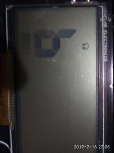

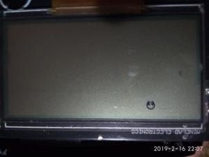

Последний выход моросил мелкий дождик.после копа выключил мд .достал батарейки и положил на полку где обычно храню.прошло более месяца.при включении срабатывает но не как обычно.на панели какие то иероглифы.при каждом новом включении меняется все и на тобло.колонка при включении слышно что срабатывает и потом тишина.помогите.

Вскрыть и протереть плату спиртом! Я так думаю отсырела! А вообще надо к Механику обратится!
https://mdrussia.ru/topic/28631-x-terra-705-neispravnosti-i-glyuki/page/6/#findComment-1124849
Кирдык котёнку. Пробовать сбросить на заводские настройки. Но скорее всего пахнет заменой платы.
https://mdrussia.ru/topic/28631-x-terra-705-neispravnosti-i-glyuki/page/6/#findComment-1124850
1 минуту назад, Санчела сказал:
https://mdrussia.ru/topic/28631-x-terra-705-neispravnosti-i-glyuki/page/6/#findComment-1124852
Пробовал и протирать и визуально через лупу просматривал визуально не видно
https://mdrussia.ru/topic/28631-x-terra-705-neispravnosti-i-glyuki/page/6/#findComment-1124853
4 минуты назад, ANSWER сказал:
4 минуты назад, prorab сказал:
Пробовал и сбрасывать но он просто не реагирует ни на одну кнопку.только включение и выключение
https://mdrussia.ru/topic/28631-x-terra-705-neispravnosti-i-glyuki/page/6/#findComment-1124860
Без катушки что показывает табло?
https://mdrussia.ru/topic/28631-x-terra-705-neispravnosti-i-glyuki/page/6/#findComment-1124862
Такое ощущение что где то что то коротит.может у кого было что то подобное.до этого мд нет нет сам по себе выключался
https://mdrussia.ru/topic/28631-x-terra-705-neispravnosti-i-glyuki/page/6/#findComment-1124863
Только что, Есаул сказал:
Вот это именно без катушки.как с катушкой так и без нее одинаково.
https://mdrussia.ru/topic/28631-x-terra-705-neispravnosti-i-glyuki/page/6/#findComment-1124864
Только что, Санчела сказал:
Сам по себе выключался - это частая болезнь тёрок. Просто пружинки в отсеке нужно вытянуть.

могут быть не исправны кнопки,у меня такое было,там кнопочки на ножках,я разобрал,была грязь,почистил,все встало на свои места,правда проблематична эта процедура.
https://mdrussia.ru/topic/28631-x-terra-705-neispravnosti-i-glyuki/page/6/#findComment-1124868
Блок просушите
И пробуйте

Вангую что клавиатуре писец. Проверяется отключением клавиатуры(откладыванием её в сторону) и включением при помощи замыкания 1 и 10 контакта на разъёме, куда шлейф клавиатуры включался.
https://mdrussia.ru/topic/28631-x-terra-705-neispravnosti-i-glyuki/page/6/#findComment-1124876
Я его разобрал полностью.протер.просушил.пересмотрел все что можно.включаю без всех разъемов кроме батареи и ни чего.все одно и тоже.мне интересно почему меняется значки на тобле при каждом включении.
я клаву сам делал,правда кнопки потерял,но потом нашел,от кассового аппарата четко встают

Я именно так и включал путем замыкания и ни чего не меняется
