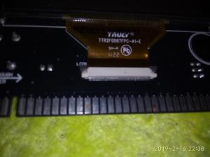

Дорожки у этого шлейфа медные, крепкие.
Фото плохого качества.внузу под белой пластмассой (сам вход шлейфа)ножки выходят несколько штук не вооруженным взглядом видно что почернение
1 минуту назад, Юрок37 сказал:
дак мд по моему выдает ошибку без кнопок нет?
Изначально включил глючит.разобрал просушил-глючит.отключил штекер катушки-глючит.протер все спиртом-глючит.отключил клаву-глючит.колонку тоже отключал и все равно глючит.

У меня такие симптомы были от того что плохой контакт в разъеме шлейфа  жк экрана и платы  надо  вскрывать .

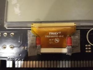

Там разъем очень нежный надо по акуратней , а то у меня теперь на скотче .
https://mdrussia.ru/topic/28631-x-terra-705-neispravnosti-i-glyuki/page/7/#findComment-1124914
8 минут назад, Левон Иванов сказал:
Расскажите как боролись с проблемой
https://mdrussia.ru/topic/28631-x-terra-705-neispravnosti-i-glyuki/page/7/#findComment-1124916
У меня так же после сырой погоды начал под глючивать  . Я с горяча взялся активно налаживать и сломал защёлки разъема . А надо было акуратно разеденить протереть спиртом и собрать на место . А теперь вот ...  разобрал для наглядности . Просто недоходит сигнал до жк вот и неполные символы  . А  с другой стороны я по несколько недель ходил без внимания на экран, только на слух, на чуйку прибора это не сказывается.

Динамик у меня работал нормально. Был случай когда ферит не закреплён был звук глючил как от помех . Проводки переломилась и ели соприкасались ,все пропаяли ,закрепил ферит и все в норме.
https://mdrussia.ru/topic/28631-x-terra-705-neispravnosti-i-glyuki/page/7/#findComment-1124925
Если потехоньку по нажимать на этот разем ,то символы должны проявить ся , если это так то дело в размере и все .

Надо акуратно разеденить, протереть ,и собрать. Ещё у меня  одна дорожка  на шлейфе порвалась пропаяли . Самое главное АКУРАТНО и все получится.
