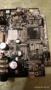

Здравствуйте товарищи!
Брал б/у, 3 месяца МД работал отлично.
Потом вдруг пропала часть сегментов на дисплее. При вскрытие обнаружилось множество капель рыжей (ржавой?) воды внутри (а ржаветь то там нечему) .
Промыл плату и все контакты этиловым спиртом. Не помогло. Потом тупо пролил спиртом, и кистью залез под всё что можно. Всё заработало! Но плата со стороны элементов стала белёсой. Лак раствопился или что? Но раз работает, то и ладно.
Но сейчас сбрался на коп (15 часов прошло) а тёрка не включается. Ещё раз промыл спиртом. Без результата.
Есть предположения, в чём дело, и что можно предпринять?
Спасибо!

привет.проверь контакты в батарейном отсеке.
шлейф и клаву
Изменено пользователем groundser
https://mdrussia.ru/topic/28631-x-terra-705-neispravnosti-i-glyuki/page/9/#findComment-1193897
Если попала влага, то запросто могла и отгнить какая нибудь дорожка под микрухой.
https://mdrussia.ru/topic/28631-x-terra-705-neispravnosti-i-glyuki/page/9/#findComment-1193898
если было давно ,то все возможно.
но он после включался
https://mdrussia.ru/topic/28631-x-terra-705-neispravnosti-i-glyuki/page/9/#findComment-1193900

Скорей всего замкнуло ножки у микрухи, либо кнопку питания.
Если возможно сделайте крупные фото разных частей платы,  попробую по фото определить что вышло из строя...
https://mdrussia.ru/topic/28631-x-terra-705-neispravnosti-i-glyuki/page/9/#findComment-1193903
31 минуту назад, groundser сказал:
Коррозия это дело такое, гниет не сразу потихоньку, а так как дорожки там толщиной десятые мм то после замокания могли еще легко работать дней 5
Изменено пользователем Дмитрич
https://mdrussia.ru/topic/28631-x-terra-705-neispravnosti-i-glyuki/page/9/#findComment-1193906
Приветствую. Есть фены промышленные, кто мобильники, компьютеры ремонтирует у них можно прогреть дорожки, если где то обрыв и непропайка может помочь. А лучше к спецу обратиться.
