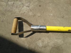

переделал лопату

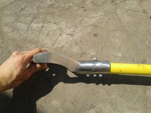

Всем привет. С учётом того что пластиковые V образные ручки не долго служат я решил внести ещё одно изменение в свою лопату. Я сделал эту ручку из нержавейки посмотрим как долго она послужит

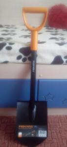

У меня обычный короткий фискарь,купленный в мд магазине. Копаю им четвертый год и никаких проблем-тьфу,тьфу,тьфу))
https://mdrussia.ru/topic/31281-peredelal-lopatu/page/2/#findComment-607152
@СергейЧ
В 8 мая 2016 г. в 11:14, СергейЧ сказал:
Поддерживаю! Сколько не встречал копарей, у всех фискарь. Одна проблема, на совместных вылазках свою лопату вернуть, иногда в конце копа обнаруживаешь, что чужую лопату весь день таскал. Своя такая же, но роднее.

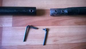

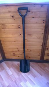

Всем привет!!! На работе "приватизировал" неплохую лопату,металлическая,надежная,работаю на железке.,приходится часто сталкиваться с хорошо утрамбованным  щебнем.В общем мне она приглянулась для поиска)) Но пришлось подумать о ее габаритах. Распилил пополам ,нашел трубу подходящую к внутреннемому диаметру лопаты,приварил,сделал отверстия под крепеж,к болту аккуратно приварил маленькие шестигранники. Испытал ее на работе,около месяца с ней жд пути меняли,не подвела. Ну и под завершение покрасил.
https://mdrussia.ru/topic/31281-peredelal-lopatu/page/2/#findComment-634530
Только что, alekskot сказал:
     На шестигранниках не болтается?  У меня черенок рассохся, что интересно, я его взял с износившейся лопаты,стал стык в месте разделения разборной части и в тулейке (сейчас только узнал - так называется труба, в которую черенок забивается) шататься - раздражает. Сегодня отремонтировал.
https://mdrussia.ru/topic/31281-peredelal-lopatu/page/2/#findComment-634537
Не болтается,трубы плотно сидят. Хотел сначала что то с резьбой придумать,но подходящего не нашел ничего. А так доволен )

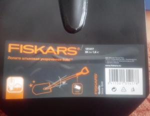

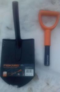

короткий фискарь земляному деду больше нравится. :D
А вообще кому что! это как с выбором в чем копать и в что на ноги обувать.

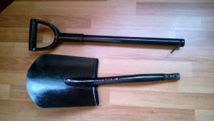

вот сегодня для одного нашего комрадов с форума я купил фискарь и разреза его пополам чтобы сделать его ещё удобнее :)

18 минут назад, CAHEK сказал:
Саш, а для чего ты фискарю обрезание сделал? Моторчик хотел впиндюрить?:D
https://mdrussia.ru/topic/31281-peredelal-lopatu/page/2/#findComment-725181
4 минуты назад, Песенник сказал:
  Первое,что приходи. т на ум - разборная лопата.
неет. в середине лопаты будет встроена дизельная дробилка. На кнопочку нажал и она сама залезла в землю :lol::D
https://mdrussia.ru/topic/31281-peredelal-lopatu/page/2/#findComment-725184
В 18.02.2017 в 21:33, huntsman сказал:
прямо в цель :)

Ну почему сразу так....мне так удобнее своим ходом на коп ездить. Лопата всё-таки привлекает лишнее внимание, а в сумке никто не видит. Мне нравится именно эта, она удобна и т.д., но не разборная, поэтому я решил вот таким образом её доработать )

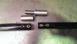

https://mdrussia.ru/topic/31281-peredelal-lopatu/page/2/#findComment-725229
По веселились чуток и хватит, а то слишком много лишнего мы в тему добавили
эта лопата изготавливается для @DENchik как вы поняли. и не могу я ему картонку в фольге сделать :)
https://mdrussia.ru/topic/31281-peredelal-lopatu/page/2/#findComment-725237
@CAHEK в соединениях вначале расшатается, а потом и болтаться будет

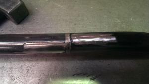

https://mdrussia.ru/topic/31281-peredelal-lopatu/page/2/#findComment-725242
@андред
 1426010171.thumb.jpg.90536b1d4fac5c2c3ce2e96b2c43ab9b.jpg1426010183.thumb.jpg.9f36f3d21406ba81c83245c9c2fda175.jpg
и сварка...  ( украдено в инете ) :ah:
Была мысля втулки из титана сделать, отговорили, мол 200 - 300 гр. роли не сыграют ) я тоже так думаю.. и кстати нагрузка на это место небольшая
https://mdrussia.ru/topic/31281-peredelal-lopatu/page/2/#findComment-725256
1 час назад, андред сказал:
ничего не расшатается, все будет чётко. если только лет через 10. или если @DENchik сможет резьбу там сорвать.  Ну это руками невозможно сделать!!!
https://mdrussia.ru/topic/31281-peredelal-lopatu/page/2/#findComment-725286
   Вижу только один минус,насколько видно,две половинки будут просто навинчиваться друг на друга,нужен какой то фиксатор от откручивания при усилии,а что бы действительно не размяло трубки,клёпки желательно ставить не по бокам,а сверху-снизу.
https://mdrussia.ru/topic/31281-peredelal-lopatu/page/2/#findComment-725300
9 часов назад, Песенник сказал:
какие ещё клепки?
https://mdrussia.ru/topic/31281-peredelal-lopatu/page/2/#findComment-725525
10 часов назад, Песенник сказал:
там сварка будет
https://mdrussia.ru/topic/31281-peredelal-lopatu/page/2/#findComment-725547
7 часов назад, андред сказал:
там сварка будет
  Сварка в дырках? Тогда я ничего не говорил...))
https://mdrussia.ru/topic/31281-peredelal-lopatu/page/2/#findComment-725946
28 минут назад, Песенник сказал:
Что-то не так ? Просветите ))
