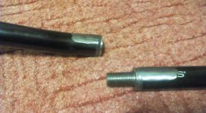

Вот так выглядит крепление двух частей лопаты! по максимуму лблегченные
https://mdrussia.ru/topic/31281-peredelal-lopatu/page/3/#findComment-726167

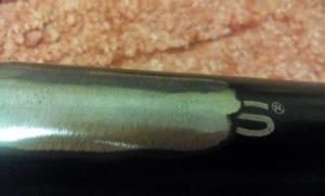

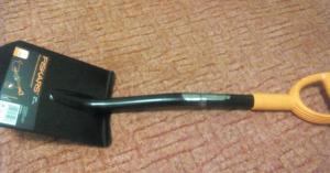

Вот и лопата готова! осталось только покрасить вес увеличен на 300гр
место сварки запалирована нождачкой
https://mdrussia.ru/topic/31281-peredelal-lopatu/page/3/#findComment-726983
@CAHEK    Не будет выкручиваться при работе,в смысле,какое усилие надо приложить,что бы шевельнулось по резьбе?
https://mdrussia.ru/topic/31281-peredelal-lopatu/page/3/#findComment-726999
@Песенник в кг не скажу . но попробую объяснить на пальцах:D если взяться рукой за нижнюю часть трубы и сильно ее держать ,а второй рукой крутить за V образную ручку то открутить очень очень тяжело ! приходится или лопату ногами зажать или до чего фантазии хватит ! по моим представлениям во время копа раскручиваться не должна

33 минуты назад, CAHEK сказал:
Оставил букву S как клеймо мастера который старался?)))
https://mdrussia.ru/topic/31281-peredelal-lopatu/page/3/#findComment-727021
@CAHEK Да, Саня, а клеймо мастера ?  :D
https://mdrussia.ru/topic/31281-peredelal-lopatu/page/3/#findComment-727022
@Dunbay @DENchik  я и не подумал об этом :)
хотя....конечно конечно специально  оставил :D

@CAHEK Саня привет ! Твоё без преувеличения творение оказалось даже лучше, чем на картинке ! Лопата получилась классная, видно руку мастера ))
В разобраном виде кажется меньше, чем на самом деле. Теперь она помещается в обычный тактический рюкзак или спортивную сумку. Лишний вес особо не напрягает, по ощущениям, так по мне она также и весит, как без втулки. Закручивается действительно очень плотно !  Всё сделано качественно и с душой !
Теперь лопату ждут полевые испытания ) Спасибо Санёк ещё раз !!!
P.S.
Саня ты говорил, что другие почему-то плотно не закручиваются ? А ты у всех втулок внешнее кольцо делаешь выше ? Когда "папа" вкручивается, то нажимая на внешнее кольцо (которое чуть выше) как бы отгинает его назад и оно играет роль гровера. ИМХО
Изменено пользователем DENchik
https://mdrussia.ru/topic/31281-peredelal-lopatu/page/3/#findComment-739122
@DENchik я рад что тебе понравилось! :)  а с плотностью закручивания я все решил, просто повторной прогонкой резьбы.
