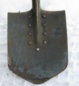

В 24.02.2016 в 21:20, CAHEK сказал:
Всем привет. Забрал за литр спирта. Лопата 1991г в толщина металла 2.6 мм так что не скоро я ее должен  сломать.
жива лопата?

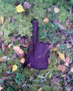

а то вон с ними чего бывает:
https://mdrussia.ru/topic/31281-peredelal-lopatu/page/4/#findComment-739303

моя лопата меня радует,правда она щас блестящая :) корни рубит на раз из хорошего металла сделана. не то что щас делают
6 минут назад, комбат81 сказал:
жива лопата?
а это с ними бывает за сколько лет в земле!?
https://mdrussia.ru/topic/31281-peredelal-lopatu/page/4/#findComment-739315

@E/V/G/E/N Ну пока что у меня не было ситуаций что-бы она согнулась, поэтому хвалю её!

У приятеля фискарь, лет пять уже - один раз подваривал. Гвозди перерубает, даже следа не остаётся. А поваривал потому, что металлолом иногда копает и как лом его (фискарь) использует. Вот это лопата. Я за четыре сезона (3 - 4 выезда в неделю) ушатал одну штыковую лопату (простую - огородную) и три Китайских (зелёных). Первую Китайскую, хватило на два полных сезона. конечно я её подваривал, но тем не менее - металл крепкий. За прошедший сезон - сломались две Китайских лопаты - оказались хуже предшественницы.

Только что, CAHEK сказал:
не,это чем то в неё попало,ну,или,она на что то попала....
короче эхо войны.
:D

32 минуты назад, комбат81 сказал:
короче эхо войны.
:D
и если её выпрямить то можно ещё покопать да? :)
