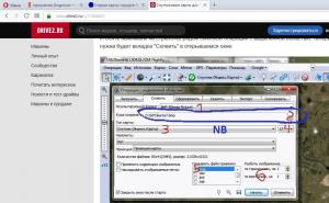

По ссылке выше все подробно объясняется, но что от себя добавлю.
  1. Программа SasPlanet скачивается с Интернета в формате архива РАР уже готовая. Просто потом ее нужно разархивировать, найти в корневом каталоге значок запуска программы (там приложенеи , которое весит около 10 mb) и кликнув на него запустить программу (она открывает карты при включенном на ПК интернете). Увы, но на русском в интернете я не нашел, а использовал на английском.
  2. Я пробовал делать карту спутниковую с увеличением 17, НО … не получилось почему-то. С разрешением 16 получилось, что тоже неплохо. По крайней мере лучше, чем распространенные карты с увеличением 14 в инете.
  3. Карту с одного спутника я не делал, а делал вместе с наложенной навигацией (дороги основные, остановки и т.д.). Удобнее для ориентирования.
  4. Когда склеивал карту с привязкой, я вместо формата карты BMP использовал формат JPG.

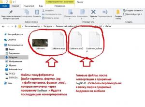

  5. Когда склеивал карту с привязкой нужно в пп. 2 (см. фото) самому написать название карты на латинице в какой-нибудь папке. rfhnnnnnn.thumb.jpg.d7bacbdb93862ef200f50406f493481c.jpg
  6. И вообще следить за названиями всех папок в которых создаем/конвертируем/изменяем/сохраняем карты.
Там букв много и писать больше не буду. По ссылками выйдете и сами все увидите. Главное пробовать, не бояться ошибок и все получится. Я спутник карты не с первого раза сделал и даже не со второго. Уж извините.
