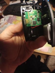

Вот такую платку с передатчика БП наушников реально впаять в "голову" Сигнума? а то аккумулятор сдыхает намного раньше чем в наушниках(
https://mdrussia.ru/topic/34492-signum-mft-s-apgreydom/page/31/#findComment-816733
@SovaX  вроде должно влезть
https://mdrussia.ru/topic/34492-signum-mft-s-apgreydom/page/31/#findComment-816735

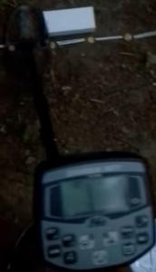

Прикреплю одно "интересное" видео.
Сразу озвучу наводящие вопросы для подсказки:
1. Почему видео снято в темноте?
2. Почему в темноте не была включена подсветка дисплея?
3. Почему была включена дискриминация?
4. Почему не используется режим РВ-М99? (этот пункт можно списать на привычку, НО в купе с прочими пунктами становится понятно почему...)
5. Почему не показывают годограф?
6. Почему используют достаточно большую монету? (что впрочем даже не особо помогло)
ps: приглядитесь к годографу когда он все же попадает в кадр, и все поймете сами ... просто мда ... партизаны типа ...
Про прохождение Nail Board даже ничего не буду озвучивать :wacko: - жду 9-е сентября ... видеокамера заряжена ...
psps: для катушки 6х10 вполне предсказуемый провал, но зачем отрицать очевидное, накручивать настройки и уверять что сравняли детекторы с Дусей ... (причем у которой 9" по ширине катушка, против 6" у АКА)
Хотя лишний раз подтвердили что для Сигов и ему подобных в роли снайперки для плотных мусорок существует только одна катушка - "змейка" ...
Изменено пользователем vfp7
https://mdrussia.ru/topic/34492-signum-mft-s-apgreydom/page/31/#findComment-816798
1 час назад, vfp7 сказал:
потому что она суко сломалась  :lol:
а по сути видимо  с тем способом  "ускорения" который предлагает  асго  ,  годограф просто не может  правильно  отобразить цель.
зы дусю все таки брать придется <_<
Изменено пользователем Ruslanyus
https://mdrussia.ru/topic/34492-signum-mft-s-apgreydom/page/31/#findComment-816826
Уточню почему я указал режим РВ-М99 - в этом режиме практически невозможно за счет накруток настроек надурить, так как он озвучивает только по факту то что находится под катушкой, и в купе с показом годографа становится понятно копательный сигнал или нет.
При этом это самый быстрый честный режим в Сигнуме, который как раз разрабатывался для работы на плотных мусорках, и очень странно (если не знать для чего это было сделано) видеть что его не использовали, а активировали ММ, причем наверняка выкрутив его на максимум ...
На годографе с этого видео VDI сигнала в минусе, похоже на -10, а при этом сигнал звучит абсолютным цветным.
За счет активированной дискриминации (и ожидаемого смещения НТ), граница железо/цвет смещена под этот самый уровень -10 и четко озвучивает типа цветной сигнал с VDI=-10
Это хорошо заметно на тесте Nail Board, когда детектор срабатывает на одних гвоздях, попискивая четким цветным сигналом ...
Как то так, вроде не хотел так резко, но по моему это уже переборщ ...
Одним словом нужно дождаться слета 9-го сентября и самому провести эти тесты, или хотя бы заснять с показом годографа.
если позволят не побоятся ...
12 минуты назад, Ruslanyus сказал:
..а по сути видимо  с тем способом  "ускорения" который предлагает  асго  ,  годограф просто не может  правильно  отобразить цель..
:rolleyes:, ну да, особенно учитывая что информация на годографе первична и отображает реальный сигнал ...
https://mdrussia.ru/topic/34492-signum-mft-s-apgreydom/page/31/#findComment-816827
