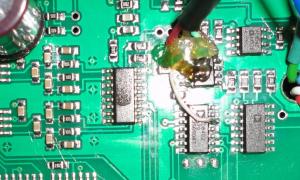

Доброго Всем здоровья!
Не знаю в той теме или нет, но вроде бы старался придерживаться этой, вопрос собственно по апгрейду, и стоит ли его делать?
В общем картина такая, моему другу привезли последний Сиг со всеми наворотами и с ГП, потестировали, конечно супер.
Я взял его штатную катушку, такая же у меня, подвязал к своему, и что удивительно, получил те же параметры глубины!!!?
Моя такая же катушка на треть меньше, при тех же настройках, и что получается? с его катушкой мой работает на такой же глубине,
И теперь меня мучают смутные сомнения по поводу изготовления катушек, выходит мой прибор нормально работает,
а катушки для последних и более дорогих версий приборов делают более тщательно, тоесть сведением RX-TX в ноль.
Я сам раньше собирал самодельный МД и делал катушки, довольно кропотливое занятие свести в ноль RX-TX, что конкретно влияет на глубину
поиска. В общем, если я не ошибаюсь, то всё дело в подборе катушки.
Спасибо если кто то и что то ответит!

@Yursivan Добрый вечер. Судя по фото просто продублирована дорожка на плате проводом. К сожалению очень плохо видно по фото, но 5 нога операционного усилителя должна идти на 12 ногу регулятора.
https://mdrussia.ru/topic/34492-signum-mft-s-apgreydom/page/39/#findComment-899135
По моєму єто тупо продублирована земля .Посмотрите даташит на микруху.
https://mdrussia.ru/topic/34492-signum-mft-s-apgreydom/page/39/#findComment-899138
