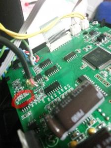

@Ruslanyus Руслан добрый день. На ака форуме ты выкладывал фото обнавленной платы, я заметил ,что у тебя отсутствуют два конденсатора по 25пф. У тебя они изначально отсутствовали или ты их выпаял? Попробую найти фото. Обвел красным .
https://mdrussia.ru/topic/34492-signum-mft-s-apgreydom/page/42/#findComment-943904
@vyrus Привет ,   я не выпаивал , тк прибор еще на гарантии .
https://mdrussia.ru/topic/34492-signum-mft-s-apgreydom/page/42/#findComment-944041
@Ruslanyus Понял, спасибо. А стабилизатор  5 вольт стоял или 6вольт.
https://mdrussia.ru/topic/34492-signum-mft-s-apgreydom/page/42/#findComment-944042
@vyrus  на 5
https://mdrussia.ru/topic/34492-signum-mft-s-apgreydom/page/42/#findComment-944044
@vyrus на фото ваш прибор ?   сопротивление на тумблере тока в катушку  какого номинала стоит ?
https://mdrussia.ru/topic/34492-signum-mft-s-apgreydom/page/42/#findComment-944047
@Ruslanyus это фото осталось с апом от ас...о. -его уже нет, был продан. Тот который сейчас при 6 вольтовом стабе на данный момент, для песка, 33ома
https://mdrussia.ru/topic/34492-signum-mft-s-apgreydom/page/42/#findComment-944049
@vyrus спасибо
https://mdrussia.ru/topic/34492-signum-mft-s-apgreydom/page/42/#findComment-944051
