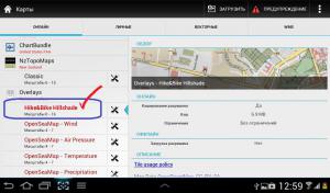

Если нужен просто рельеф местности в локус есть такая возможность ,
для этого надо открыть онлайн карту Overlays Hike&Bike Hillshade.

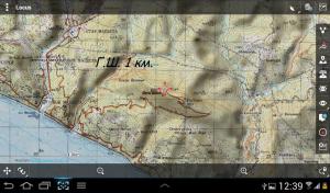

и при наложении любой карты будет выглядеть примерно так:
в горной местности смотрится оч.хорошо
на равнинах хуже
