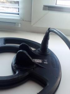

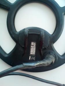

Пляжный коп. Собственно, ничего интересного, не считая того, что у катушки отвалились уши. Подскажите, если кто знает, у нас кто-нибудь занимается ремонтом?
у терки отвалились?
https://mdrussia.ru/topic/3492-poisk-po-saratovskoy-oblasti/page/1582/#findComment-1319467
1 минуту назад, Алексей Тим сказал:
у терки отвалились?
Да
https://mdrussia.ru/topic/3492-poisk-po-saratovskoy-oblasti/page/1582/#findComment-1319468

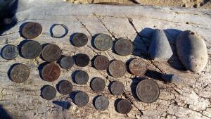

А я сегодня осваивал гофайнд 60 на том же пляжу. Хотя осваивать там нечего, копай всё, как говорится. Единственное, что если с гмп я носился как бешеный, благо скорость отклика позволяла это делать, то с этим прибором надо ходить медленно, размеренно. Такой коп располагает, ни к чему не обязывает, ходишь себе как пенсионер, лениво красотами любуешься
cEeo95DHxtM.thumb.jpg.0a92bc7a3dc8572868e94623548daa8b.jpgvchG52puCX8.thumb.jpg.bc82bc6173fb15fddb4a8e71cf9d9e0b.jpgX09Yt7MW_1g.thumb.jpg.74f001d6ec47bcb96a5a6fb137e78c12.jpg83TuldRSvnw.thumb.jpg.32e68b437144aa78d82c94afd5d03333.jpg

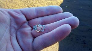

Короче пляжный коп с ним понравился, сигналы в принципе знакомы мне еще по терке, медленно, но верно, набралось под три десятка советов, ну и бижуха какая-то, возможно даже серебро

1 час назад, Arvest сказал:
P_20200317_172325.thumb.jpg.eeb144549988552c96cdffc8647ada3c.jpg P_20200317_172811.thumb.jpg.3d806fe99253f6f39b2d34f06ee0d589.jpg

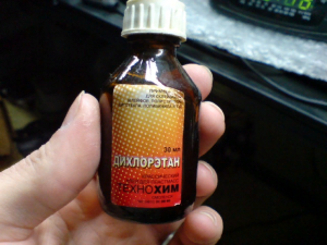

Дихлоретан вам в помощь, Переклеил  десяток ушей,товарищам и в том числе на своей бывшей тёрки!Лучшего средства по ремонту катушки,просто нет...  Не чего сложного в этом нет,просто нужно попробовать и всё обязательно получится.... Удачи
Да
Привет! Да и на авито ремкомплектов полно..и помоему Андрей Багз шаманил как-то(но это не точно)
https://mdrussia.ru/topic/3492-poisk-po-saratovskoy-oblasti/page/1582/#findComment-1319516
7 минут назад, KARAVAH сказал:
Спасибо! Про этот способ читал. Нашел на форуме человека, который продает ремкомплект. А где взять диxлорэтан?
2 минуты назад, Voron_64 сказал:
Привет! Уже примерно понял план действий)
Изменено пользователем Arvest
https://mdrussia.ru/topic/3492-poisk-po-saratovskoy-oblasti/page/1582/#findComment-1319519
Брал последний раз в Базарном Карабулаке.,думаю что и в Саратове где-то хоз магазинах есть.
Клеил всё время своими заготовками о получалось не плохо,да и сегодня товарищ привёз монку без ушей, буду восстанавливать .
https://mdrussia.ru/topic/3492-poisk-po-saratovskoy-oblasti/page/1582/#findComment-1319525
2 минуты назад, KARAVAH сказал:
Еще раз спасибо, буду искать и лечить уши.
https://mdrussia.ru/topic/3492-poisk-po-saratovskoy-oblasti/page/1582/#findComment-1319526
6 часов назад, Arvest сказал:
Смотрю уже все рассказали))) такая же фигня случилась, заказал ремкомплект сразу с клеем кто то продавал, короче сделал и забыл)))
https://mdrussia.ru/topic/3492-poisk-po-saratovskoy-oblasti/page/1582/#findComment-1319568
Ну вот вообщем,выделил час времени на ремонт катушки, время не терпит.Ну и вот как собственно сделать без рем.комплекта.Намертво...
  • Нравится 6
https://mdrussia.ru/topic/3492-poisk-po-saratovskoy-oblasti/page/1582/#findComment-1319705
 Клей - дихлорэтан был в радиотоварах и хоз товарах ( от 30 до 70 руб), пластик брал от старых  пластиковых корпусов телевизоров с ЭЛТ ( с кинескопом), из бумаги сделал трафареты ушей и низа под ушами, по ним выпилил и подогнал напильником, опилки собрал и растворил в д/этане. Мне повезло на корпусе телевизора попалось место с изгибом под низ ушей, чуть подогнул на газу под место. Клеил на опилки пластика растворенные в д/этане, стыки и щели замазывал растворенным пластиком. Уши клеил снаружи, дырки сверлил до приклейки. Корпусов на мусорке смотрел.
Изменено пользователем puzir1313
  • Нравится 5
https://mdrussia.ru/topic/3492-poisk-po-saratovskoy-oblasti/page/1582/#findComment-1319716

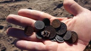

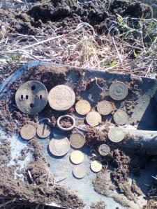

На днях был не обычный день разведки. Меди меньше чем не меди.
  • Нравится 17
https://mdrussia.ru/topic/3492-poisk-po-saratovskoy-oblasti/page/1582/#findComment-1320345
13 минут назад, snetkoff сказал:

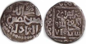

2 монеты  во втором ряду - Узбек. Сарай. 3 монеты  в нижнем ряду - Токта. Сарай ал Джадид.
  • Нравится 5
https://mdrussia.ru/topic/3492-poisk-po-saratovskoy-oblasti/page/1582/#findComment-1320352
И нижние вверх ногами надо перевернуть, как на фото...   И они все -710 АН
https://mdrussia.ru/topic/3492-poisk-po-saratovskoy-oblasti/page/1582/#findComment-1320355
36 минут назад, ЕвгенЕвген сказал:
Спасибо

2 часа назад, snetkoff сказал:
Отличные кружочки!
https://mdrussia.ru/topic/3492-poisk-po-saratovskoy-oblasti/page/1582/#findComment-1320394
51 минуту назад, Voron_64 сказал:
Отличные кружочки!
Спасибо))

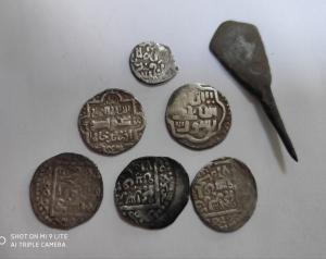

5 часов назад, snetkoff сказал:
А можно  фото маленькой с двух сторон
https://mdrussia.ru/topic/3492-poisk-po-saratovskoy-oblasti/page/1582/#findComment-1320452

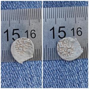

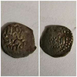

@ship вес 0,42. На "месте" преобладают находки токты, если идентифицируете буду максимально признателен!!! И извините если монета перевернута
Изменено пользователем snetkoff
https://mdrussia.ru/topic/3492-poisk-po-saratovskoy-oblasti/page/1582/#findComment-1320457
1 час назад, snetkoff сказал:
Фракция однако
https://mdrussia.ru/topic/3492-poisk-po-saratovskoy-oblasti/page/1582/#findComment-1320466
19 минут назад, ship сказал:
Фракция однако
Расшифруйте пожалуйста
https://mdrussia.ru/topic/3492-poisk-po-saratovskoy-oblasti/page/1582/#findComment-1320478
19.03.2020 в 22:07, snetkoff сказал:
1/2 дирхема,а вот какого хана гуру орды может ответят пусть, у меня сомнения...
1/2 дирхема,а вот какого хана гуру орды может ответят пусть, у меня сомнения...но вроде Токта,Укек
https://mdrussia.ru/topic/3492-poisk-po-saratovskoy-oblasti/page/1582/#findComment-1320483
11 часов назад, ship сказал:
или 1\4..? )
https://mdrussia.ru/topic/3492-poisk-po-saratovskoy-oblasti/page/1582/#findComment-1320648
