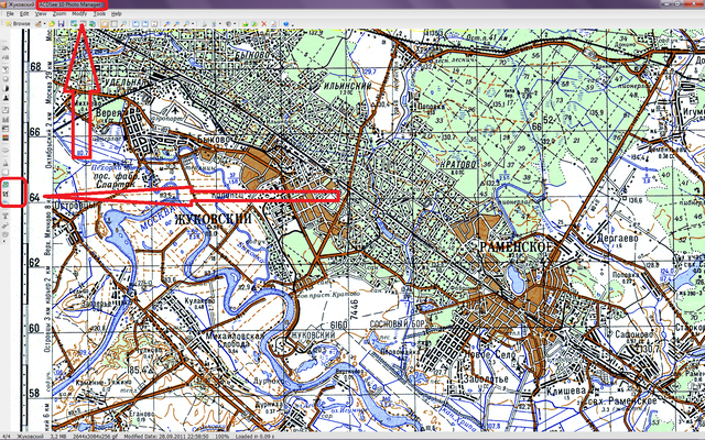

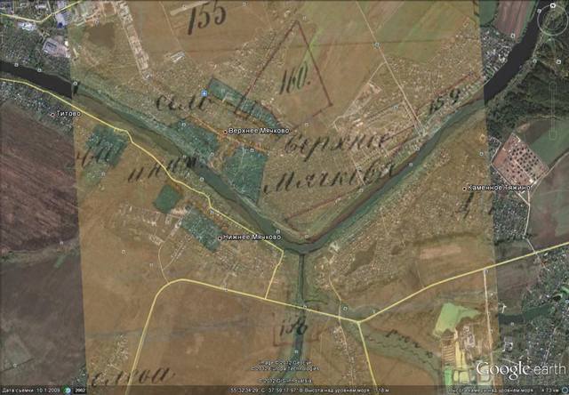

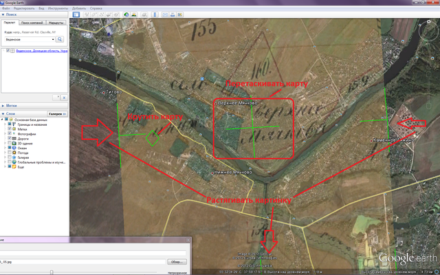

Maxim, не надо всю карту накладывать. Сначала вырежьте интересующий кусок из основы. Например, вот огромный кусок карты:
Было:
Стало:
И вот этот то кусочек и накладываем:
А вот так управляем вырезкой:
КАК ЭТО СДЕЛАТЬ!!!!????????
https://mdrussia.ru/topic/3559-zabroshennye-derevni-podmoskovya/page/2/#findComment-133883
Любой графический редактор делает это. Я пользуюсь ACDSee.Photo.Manager.v10.0.219

93 rus, сейчас попробую пошагово описать, как я накладываю карту.
1. подготавливаю накладываемую карту - беру маленький кусочек интересующей меня местности,
чем крупнее масштаб и меньше кусок, чем удобнее и точнее можно наложить карту.
По понятным причинам показываю на примере современной карты НСО 1980 года, естественно старинные карты привязать сложнее.
2. выясняю какие нас. пункты остались на месте, ставлю там метки, к которым буду привязывать карту, также ставлю метки
на месте впадения рек, озёр ещё каких-то немобильных объектов, хотя ландшафт мог меняться.
3. выбираю добавить накладываемое изображение, выбираю изображение, регулирую прозрачность.
4. вот что получаю.
5. совмещаю метки, а также русло рек, наведя курсор на крестик в центре, можно перемещать изображение, за ромбик слева можно крутить изображение вокруг центральной оси (где крест) по часовой и против часовой стрелки, если необходимо пропорционально уменьшить или увеличить изображение - держу клавишу shift и тяну курсором за любой из углов карты, если клавишу не держать, карта деформируется непропорционально, как отменить шаг, я не нашла(( комбинация волшебных клавиш не действует((
6. вот такой примерно результат получается.
6. когда понимаю, что совместить карту более точно невозможно, ставлю метку на месте копа, беру координаты и вперёд!
