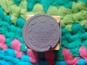

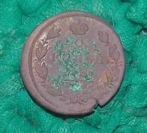

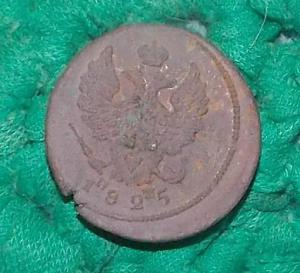

Подскажите чем почистить монетку - 2 копейки 1825 года.
На скриншотах монетка уже после недельной лёжки в растворе хозяйственного мыла

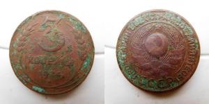

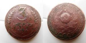

Вазелиновое масло продается в аптеках, стоит ок 60 руб. за пузырек (прошлый год).Вот мои результаты чистки маслом+патинирование.
imgonline-com-ua-twotoonekNulpJlYd0H1_(1).thumb.jpg.ee13b021ff937e39640869b245060fa4.jpg

В общем ребят, эта монета прошла несколько степеней очистки, зелени уже нет. Сейчас предоставляю промежуточный вариант
Вопрос скорее всего к химикам... на монете видны бугры ... это не закись меди ???? Часть её убрал нашатырём 1 к 2 (фото пока нету), но хотелось бы более ровную поверхность, ничем кроме физ.очистки сделать ничего нельзя?
P.S после нашатыря рельефность стала более лучше, но и появились некоторые оголённые участки чистой меди (кратеров не появилось)
