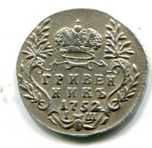

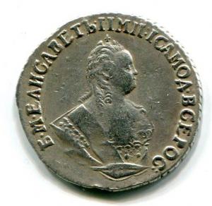

Доброго времени суток.попался данный экземпляр в продаже на одном из аукционов,есть подозрение что фальшивка .Кто что скажет? Спасибо!

Не напрягает, но гурт и вес не помешают.

я конечно не спец, но сбоку и под короной присутствует  " сыпь", характерная для литья. вряд ли штемпель выкрошился такими четкими шариками.
ИМХО - фуфломицин это :)
https://mdrussia.ru/topic/44513-grivennik-1752-goda-bukvy-ish-opredelenie-i-ocenka/#findComment-689558
Да меня тоже напрягла сыпь
https://mdrussia.ru/topic/44513-grivennik-1752-goda-bukvy-ish-opredelenie-i-ocenka/#findComment-689568
мне не нравится почему-то...

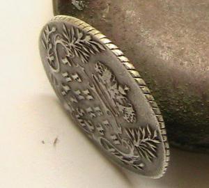

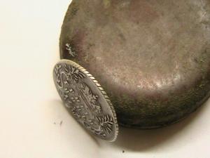

фото из инета
для сравнения

@Alikazgan отличия не сомненно есть,хозяин уверяет 100% оригинал и по весу и по гурту,возможно эта сыпь как брак при чеканке

Приветствую ,нужен гурт , при литье есть отличие от штампа

Мне кажется,что монета не настоящая

Гривенник фуфловый, литой, признаю мои выводы были скорапалительными. И не "сыпь",  и не цвет и не сегменты  являются  главными признаками признаками, по таким картинкам не это самое главное. Абсолютно совпадающая форма кружка - первый  характерный признак, и второй на таких изделиях это гурт. поэтому и запрашивал именно его и вес.  Гурт непременно имеет следы обработки (и часто ручной нарезки), что бы сошлифовать облой и соответственно  существеная  недостача веса, при отсутствующих следов износа. Что хорошо видно на фото одново из литых  клонов, благодаря ссылкам израильского Клёпы.

вот я и попался! увеличил фотку там видно в пузырьках отверстия.
https://mdrussia.ru/topic/44513-grivennik-1752-goda-bukvy-ish-opredelenie-i-ocenka/#findComment-690097
Только что, M.A.S. сказал:
Я делаю таким образом.Открываю фото,сохраняю его на компе,потом на флешку,ну а далее на свою метровую панель(телевизор)и всё очень хорошо видно.На монете следы от шаберов видать.
https://mdrussia.ru/topic/44513-grivennik-1752-goda-bukvy-ish-opredelenie-i-ocenka/#findComment-690099
Если сравнивать с монетой нормальной много очень много отличий начиная от букв заканчивая портретом
