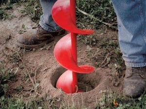

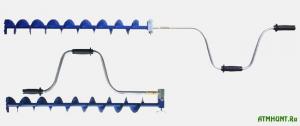

 зимний конечно жалко, но немного и если сам рыбак. Так можно взять бур ручной садово-строительный и насверлить лунок сколько угодно за пять минут.
bur_sadovyj_ruchnoj_diametr_200_mm_3_270
Диаметры у буров бывают разные от 100 до 300 мм. точно, поэтому можно не только монетки закладывать, но и другие крупные вещи на большую чем для монет глубину.
