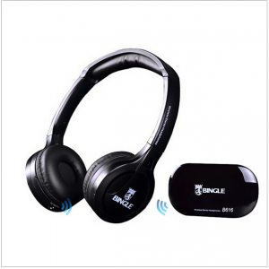

Выбор наушников такой же ад как выбор прибора ;) У кого какой слух и какие претензии к качеству. Я на пробу решил заказать Bingle B616 китайские. Дешево-сердито.. и всё сразу готовое. Как придут, буду тестировать. По отзывам выбирать, увы, нормально не получается.

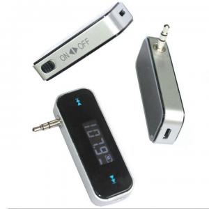

Сейчас Акайцы предлагают за дополнительную плату установить блок для беспроводных наушников - надо признать полное .......... за 3 тысячи рублей.. В прибор устанавливается передатчик и дается приемник с наушниками. Хочу предложить более простое и дешёвое приспособлениё - Берем ФМ- модулятор с джеком 3,5 мм, вставляем его в гнездо наушников, настаиваем любую частоту, вставляем наушники в телефон, включаем приемник на той же частоте и начинаем поиск . Самый большой минус - это время работы модулятора .Полной зарядки хватает где- то на 3. 4 часа.Раньше был модулятор  Ritmix FMT 900  на мизинчиковых батарейках- комплекта батареек хватало часов на 30. Сейчас такие не выпускают . Но можно купить 2 современных по 200 р на алиэкспрессе - Все равно дешевле чем приблуды ака. И приемник с собой таскать не надо, он сейчас в любом телефоне

Я раньше заказал, тоже теперь жду! На авито видел Ritmix FMT-900 и 950. жаль, что только в Москве и Питере. а то купил бы обязательно.
Вот такие? ссылка
@андред Именно они. Вот правда не зню, как с запаздыванием сигнала дело будет.

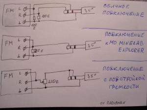

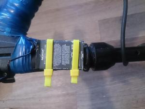

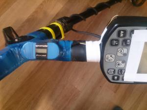

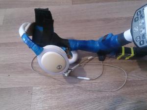

Я уже писал в другой теме,напишу и здесь...коль спрашиваете.
По блютузу...у блютуза пакетная передача данных - запаздывания будут,на мусорных местах это критично.
У меня так:
 1) Авто FM трансмиттер Promate ProCast.  Разъем в ''прикуриватель'' отрезан,оставлен только проводок антенны. Из стерео сделано моно - левый и правый канал соединены перемычкой.
2) Китайский аккумулятор от телефона.
3) Переходник в котором впаян резистор (около 100 ом)...резистор впаян потому что - у мд ака сигну мфт нет линейного ''выхода звука''...резистор служит в качестве имитации нагрузки (номинал подбирался переменным резистором - крутился до лучшего звука).
4) Наушники полуоткрытого типа (и мд слышно и обстановку вокруг).
5) Принимающее fm- устройство - плеер Qumo Duo...Носится в правом нагрудном кармане (если правша),что-бы быть в постоянной зоне видимости трансмиттера.
Заряд держится...- неделями...Пропаданий...- нет. Посторонних шумов,почти нет...- зависит от принимающего fm устройства .
На фото - трансмиттер,аккум,наушники,схема распайки штекера (средняя)...схема взята с соседнего ресурса.
Изменено пользователем виталиккоп

Спасибо виталиккоп что отписали свой вариант. Но, для меня схема и пайка это темный-дремучей лес, Думаю, что кто то вашем умением воспользуется. Если что, я к вам постучусь
1 час назад, волдырь62 сказал:
Боюсь,без пайки - не обойтись...  Да и нет там ничего сложного...
Если Fm-трансмиттер...без резистора (на выходе ''звука'' мд) - нормально не получится.
Впрочем,найдете готовое решение - сообщите пожалуйста.
Приятно увидеть на сайте людей, которые что-то могут собрать своими руками, а не только копать или не копать! Схема действительно нормальная. аккумуляторы можно в кассете закрепить на скобках для пластиковой трубы. Но модулятор  Ritmix FMT-900 поудобней будет и вес меньше.:)
На счет веса...- думаю,они приблизительно одинаковые.
По качеству передачи - разные отзывы...
Набери на Авито, там даже написано , что отлично подходит к металлоискателю. Я бы обязательно такой купил если бы поближе было , а почтой он не хочет отправлять. Пришлось заказать китайский, вот пока жду, как придет испытаю , напишу!
