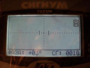

ага,на эти полезные цифры мало кто смотрит-тапку в пол и :blink:DSC01144.thumb.JPG.fd50fac259fb8c614129396f92b7f357.JPG

дело не в этом-цифры справа какие?
Не запомнил, кстати, там только фазу настраиваю, и правда на СГ не смотрю т.к думаю (пока) что этот параметр сам подстраивается под фазу...
сг-сигнал грунта,очень полезно посматривать на эти параметры
Благодарю, буду учитывать. Т. е это чисто показатель гула от грунта?

3 часа назад, Светодар сказал:
ну типа того-чем меньше число,тем легче грунт и наоборот-от этого и пляшем
Здравствуйте!  Может кто то более подробно просветить про взаимосвязь этих полезных цифр с дальнейшими настройками?
@Александр58 нет таких взаимосвязей , это вам для информации
12 часа назад, Александр58 сказал:
у меня не так много времени с АКа наработано.но эти цифры не просто так. я прибор поэтапно осваиваю и вот как раз изучение этих данных и сдвиг грунтбалансана минус у меня в планах на весну....или найду клад ,свалю в тай и пофигу мне будут эти цифры.
