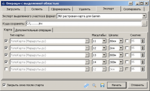

Выделяете нужную область, далее выбираете вкладку "Экспорт", формат "JNX растровая карта для Garmin".
Во вкладке Карта выбираете нужный вам тип карты. В поле Масштаб нужно выставить тот, на котором карта наиболее качественно смотрится (см. п.3). В поле Шкала - масштаб на навигаторе, при котором данный слой будет появляться. Рекомендую сразу ставить 80 км. Такая "мономасштабная" карта на навигаторе будет выглядеть также, как и на компьютере, и при приближении/отдалении будет вести себя также.
Жмем Начать - и все, карта готова.
Важный нюанс! Сас Планет экспортирует карту только из уже загруженных тайтлов карты (т.е., кэша). Поэтому, перед экспортом, карту этого района в нужном масштабе (который z) надо загрузить в кэш. Делается это либо путем ее (карты) просмотра, повторюсь - в нужном масштабе. Либо выделяем - вкладка Загрузить - выбираем карту, масштаб, жмем Начать и загружаем в кэш. Потом делаем Экспорт.
Если хочется, чтобы с изменением масштаба на навигаторе менялась и сама карта (двухкилометровка -> километровка -> пятисотметровка), это потребует чуть больше времени.
 Выбираем нужную карту, смотрим ее в разных масштабах. Масштабы, при котором сменяются карты, надо записать на бумажку.
Например, в Топокарте Маршруты.ру смена такая: z9 - z11 - z12 (километровка атлас) - z13 (вроде 500-метровка генштаб) - z14 (250-метровка "новый генштаб"). Примечание: у разных районов может быть разный набор слоев, т.е. не везде вы найдете 250 или 500-метровку.
Как и предыдущий раз, нужно загрузить в кэш нужные нам масштабы. Чем больше масштабов вы хотите загрузить и чем больше район - тем больше будет весить кэш и в конечном счете карта!
Снова выделяем и выбираем Экспорт, формат JNX для Garmin.
Все почти тоже самое, но теперь мы формируем слои нашей будущей карты из разных масштабов карты в Сас Планета. Суть: каждому масштабу на навигаторе (он указывается в поле "Шкала") будет соответствовать свой масштаб из программы.
Здесь сложно однозначно дать подборку шкал-масштабов. Все зависит от наличия и качества карт. Для примера, при экспорте Топокарт в JNX областей ЦФО, я использую следующую "сетку":
Топокарта - 11 - 80 км (т.е. при масштабе на навигаторе "80 км" и крупнее будет отображаться карта с 11 масштаба; вплоть до масштаба "2 км")
Топокарта - 12 - 2 км (при переключении на масштаб в "2 км" будет отображен 12 масштаб)
Топокарта - 13 - "800 м"
Топокарта - 14 - "300 м"
Карта готова к копированию в навигатор.
