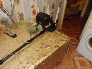

Новый сезон все ближе и ближе, многие его уже открыли, и я подошел к нему с новым прибором. 150 аська, с которой отходил весь первый сезон отличный аппарат для новичка, кто бы что про него не говорил, годится он для поиска по всем направлениям (от металлолома до старины) результаты можно посмотреть в разделе "мои первые шаги".

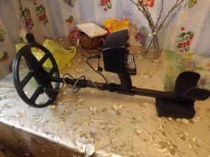

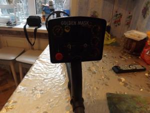

На этот сезон я замахнулся сразу на аналоговый прибор, меня не испугала его мало информативность, отсутствие дисплея, очень мало распространенность. Выбор был между Тесоро, ХР, и неожиданно Голден Маск. Когда я уже почти решился заказывать ХР Адвентис 2, неожиданно в одном из интернет магазинов наткнулся на болгарские приборы, характеристики были на уровне более дорогих собратьев, цены ооочень демократичные. Почитав отзывы, выбор пал на Golden Mask 2. Заказал, ждать прибор пришлось 1 месяц, 3 недели его везли из Болгарии в Подольск,неделю оттуда до меня. В подарок по промо коду продавец положил мне чехлы на блок, батарейный отсек и подлокотник. Приятной неожиданностью так же стало наличие новой телескопической штанги, которая раньше шла только как доп функция для данной модели. Комплектация прибора: включала 10 дюймовую ДД катушку уже с защитой, блок на телескопической штанге, 10 аккумуляторов и зарядное устройство к ним, инструкция, элементы крепления. В общем все что нужно на первое время и даже больше)
Переписывать из интернета характеристики прибора не буду, кому интересно я думаю загуглят, приложу несколько фото и видео по работе с прибором, кому что интересно спрашивайте, строго не судите за мое видеооператорство) я первый раз.

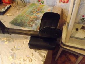

Р.S. Напишу  сразу о минусах: Инструкция что шла в комплекте супер отстой, решилась проблема поиском в интернете более менее понятной; после аски прибор тяжеловат, около 2 кг, но развесовка хорошая, если на аське с большой катушкой уставал сустав между кистью и запястьем, то тут сразу нагрузка на всю руку идет; немного не удобная рукоятка удержания, ну мож дело привычки..;  немного люфтит нижняя штанга если ее выдвинуть на полную длину, но тоже вроде не критично;
В остальном за эти деньги а именно 20500 (это с доставкой), прибор отличный, но привыкнуть  к нему нужно, сложный, как первый прибор не посоветую) может отпугнуть от копа)
