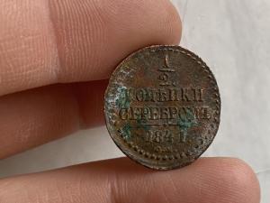

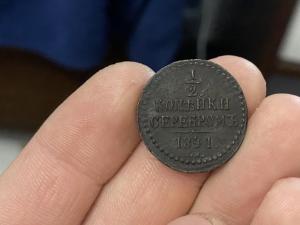

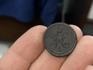

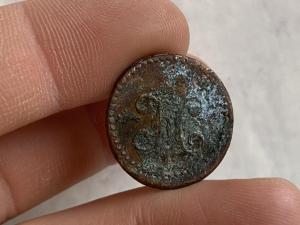

1. Расчистка шабером.
2. Патинирование в марганце с купоросом.
P. S.  Темновата патина получилась
https://mdrussia.ru/topic/55310-moi-rezultaty-chistki/page/3/#findComment-1299762
12 минут назад, Имя Фамилия сказал:
В смысле в перманганате? Марганцево кислом калии? Или ещё что-то?
https://mdrussia.ru/topic/55310-moi-rezultaty-chistki/page/3/#findComment-1299764
@kanopus смесь. Марганец с медным купоросом.
https://mdrussia.ru/topic/55310-moi-rezultaty-chistki/page/3/#findComment-1299834
Чистый марганец это металл серого цвета.  Довольно твёрдый и хрупкий.
Я вас понял. Но это у вас не марганец, а перманганат калия, в просторечии именуемый марганцовкой.
https://mdrussia.ru/topic/55310-moi-rezultaty-chistki/page/3/#findComment-1299858
@kanopus ну да. Марганцовка. С медным купоросом
https://mdrussia.ru/topic/55310-moi-rezultaty-chistki/page/3/#findComment-1299989

07.02.2020 в 02:41, Имя Фамилия сказал:
Да,чистка и патина неудачные.До чистки монета имела свой родной окрас.После чистки она в раковинах и налёте патины.Для себя пойдёт,но не на продажу конечно.

@Фантом1 Стас не предирайся  Качество работы шабером мне по таким фото не видно и на оборот монета кажется не дочищеной  но это скорее всего пикселизация  а вот цвет да передержан. Я именно по этому отказался от горячего способа патинирования что чутка не успел и все.  Монетос ещё можно осветлить так что это не критично
https://mdrussia.ru/topic/55310-moi-rezultaty-chistki/page/3/#findComment-1301981
