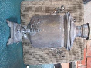

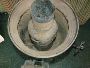

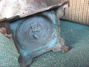

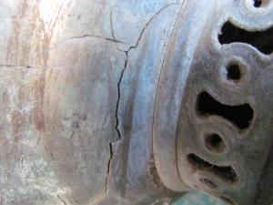

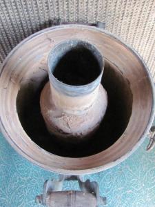

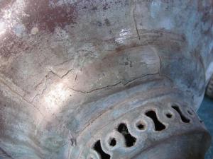

Всем доброго..... Дамы и Господа!!!!!
Что то везёт мне последнее время на самовары :).
Сегодня в погребе нашёл вот такой самовар.
Сразу возникли вопросы:
Первый вопрос- какого года сей аппарат?
Второй вопрос-  Возможно ли его восстановить то есть можно ли как то запаять трещины?( на фото)
IMG_0456.thumb.JPG.dc7fab8e170cc6141c965913c5cca03f.JPGIMG_0455.thumb.JPG.7e78d66e7efc49d93c288fdaad6328e1.JPG
IMG_0457.thumb.JPG.f14d5f01f62a76497062175b6b4381dc.JPGIMG_0458.thumb.JPG.841c1c2fa4970d9de2c6c4d87ec95110.JPG
IMG_0459.thumb.JPG.c8930b36d2d1487d9694e99d66b5d909.JPGIMG_0462.thumb.JPG.af8bae660efd6963d9fe6588b8961ff1.JPG
IMG_0460.thumb.JPG.9695d5559a22b22a5a8aca359a48a63e.JPGIMG_0464.thumb.JPG.03cb78b67ddb7a38ea108a816966d9ba.JPG

С такими трещинами смысла нет восстанавливать до рабочего состояния. Я бы просто почистил, привёл в божеский вид и поставил просто для украшения (или продать, опять же как антуражную вещь, для украшательства). Сейчас в различных кафешках, закусочных и кабачках такое любят ставить.

Самовар простая "раннесоветская" банка. Производитель Тулметпром им. Ленина. Судя по фото самовар разморозили, т.е. оставили воду и она замерзла, при этом разорвала тулово.
Ремонт выйдет дороже самого самовара. Если он Вам дорог как память, то помойте его и поставьте на кухне на полочку. Дух времени в нем остался, но чайку уже из него не пить.

копанные и размороженные самовары пропаять очень сложно. Металл у них уставший, и даже бывает крошится от времени. Нагревать его станешь, а трещины еще больше расходятся.
