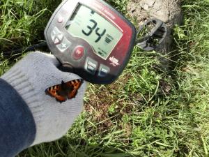

Всём доброго дня и хороших находок!
Напишу краткийи  правдивый отзыв о приборе.
Это мой первый сезон копа. Бюджет покупки в мае на семейном совете выделили 30тыс) на освоение нового хобби после рыбалки, охоты... для беспокойного отца)
В мд регион - с лопатой, китайским пинпоинтером и чехлом осталось денежек на аськи и бу начальные терки. Продавец посоветовал посмотреть на топовый Баунти, устроили тест по воздуху, по результатам получалось что этот Баунти видит глубже существенно 250й и даже глубже 705й, в плюсе рекордно лёгкий вес ну и американский подход к техники а-ля смартфон включил без инструкции все интуитивно понятно.
Теперь к эксплуатации...
Всего с мая по сентябрь было 30-35 выходов на коп. Прибор под дождём не работал и вообще отношение к техники любой у меня очень бережливое.
+ приборы
Первые несколько выездов с опытными коллегами по копу я светился от счастья, что за дёшево купил супер машинку
- прибор видит очень глубоко проверено в сравнении с 250й, 505й, 705й и тем более более простыми.
- копеек советов я накопал на самых выбитых полях кучу) почему то именно мелкие цели совсем сильно в плюс по глубине.
- очень лёгкий по весу
- быстрый отклик и прибор что называется цепкий, если еле-еле уловил перспективную цель на глубине при последующих проводках она не теряется
- концепция смартфона для меня лично плюс все понятно с одной кнопки многие функции... Вообщем для меня это плюс.
- пинпоинтер очень точный, ямки маленькие по диаметру копать меньше)
Далее спорные характеристики:
- дискрим есть, но скорее всего все это на одном процессоре и реальную картину показывает более менее только режим все металлы. На мусорках работать не комфортно
- баланс грунта так же скорее больше маркетинговый шаг чем реальная функция, никаких изменений при настройках в шумах и помехах практически не происходит, реально работать на чуйке 7 выше уже на любых грунтах постоянные ложные срабатывания и шум
- исходя из выше написанного почти все дополнительные функции в виде большого количества режимов, программирования, нарезки и пр бессмысленны
Явные - :
- отвратительное качество исполнения. Постоянно откручивается гайка крепления катушки даже здесь исполнили тяп ляп резьба болтается... Потеря это ужасный Геморрой подобрать пластиковый винт который не 6 и не 8 по диаметру а что то на треть посередине не возможно(.
Те-же металлические болты на крепления блока так-же на каждом копе требуют подкрутки иначе вылетают, очень маленький ход винта. Диаметр так-же где то 6,75(.
Неопрен на ручке растрескался очень быстро кроме того он красит руки(
- на 5м копе у меня стал барахлить пинпоинтер, на где то 10м копе он окончательно перестал работать уходит в ошибку и выключается
- на втором месяце активной эксплуатации прибор стал "уставать" 2-3 часа корректной работы потом прибор сходит с ума выкл вкл отдых и опять час два корректной работы. Со временем прибор все меньше работает все больше отдыхает и сходит с ума((((
Какой же вывод... Чудес не бывает!
Бюджетная фирма попробовала прыгнуть в полу-проф сегмент если не выше. Как итог прибор очень очень сырой к огромному сожалению((( по надежности и работоспособности.
Да мой МД по прежнему видит глубже многих приборов которые намного дороже, вот только это все реже и реже так как процесс отдыха и поиска хоть какого то рабочего режима происходит чаще уже чем сам поиск (
Всем удачи!

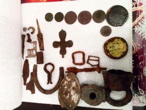

Находки с самого самого первого копа.
Да находок для первого сезона не мало но это скорее всего заслуга богатых Суздальских угодий по истории)
