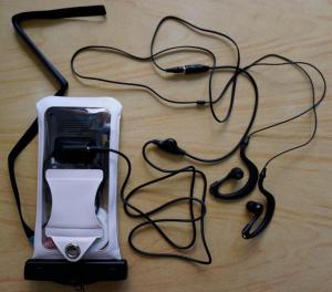

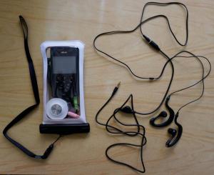

Сразу же провел небольшую модернизацию - добавил IP68 на уровне 10 метров и добавил беспроводность - модуль BT Low Latency
К проводным наушникам (они тоже кстати IP68 до 10 метров) подключил регулятор громкости.
Upgrade1.thumb.jpg.51fddaa48103b0f20e8681d32487dd9f.jpgUpgrade2.thumb.jpg.9f73cb0f8e2a4aa5b5d40c625067d51b.jpg
