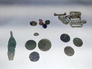

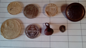

Всем привет!
1 мая выбрался на весь день.
По вашим советам ходил на балансе 0, чуйке 22, скорость 2 и 3, с автоматическим шумоподавлением, поле 2, в наушниках, фоны чередовал 5 и 50. В конце перешёл на 5, хотя изначально планировал себя сразу приучать к полифонии. Ходил то на всех металлах, то железо убирал.
Действительно, стало меньше писков-визгов. Немного обуздал аппарат и он стал немного более понятен.
Но бывают и непонятки. Бывает, лежащую на поверхности и изогнутую алюминиевую проволоку, аппарат не видит. Почти тоже самое с обломками мелкого цветняка. Бывает выкопаю какой-нибудь обломыш, закину его назад и ещё раз простукиваю. И он часто его уже не видит. Причём, на небольшой глубине, штык-полштыка. Не заметил, чтобы он больше ловил мелких целей, чем мой хорошо знакомый Гарретт 400. А мелкую чешуйку он поймал, но уже потерял на поверхности. Пришлось размазывать землю и потом простукивать. Еле нашёл.
В какой-то момент, я для себя решил, что Гарретт даже получше будет и решил протестировать. К тому моменту уже нашёл ранние 2 копейки СССР и маленькую чешуйку с птичкой. С собой было два маленьких контейнера для находок. В один положил чешуйку, во второй поставил на ребро 2 копейки и положил в ямки, глубиной в штык. Закапывать не стал. Сначала простучал Эквиноксом. Он всё увидел. Гарретт чешуйку вообще не увидел, а 2 копейки бросал с разными ВДИ, вплоть до чернины. Прикопал землёй. Эквинокс опять всё увидел. Но чешуйку показал почти фантомным писком. Гарретт в этом плане был стабилен, чешую так и не увидел
Был удивлён, т.к. к тому моменту начинал приходить к выводу, что не так уж и силён Эквинокс по сравнению с младшими братьями.
Походив так часов восемь, и найдя 8 более или менее значимых находок, решил последние два часа походить со старым приятелем Гарреттом. И тут мне попёрло.
Гарретт стал разрывать Эквинокс. За 2 часа 10 находок, включая чешую.
Не сочтите за хвастовство, но сколько я не ходил по полям с Гарреттом, в 90% случаев, я находил больше, чем остальные с сильными МД. Не знаю в чём дело, может для каждого свой МД, может я им более правильно управляюсь. А может дело в производительности. Т.е. может он и меньше улавливает сигналов, но у него нет сомневающихся сигналов. Если поймал, то поймал. С функцией Айрон аудио, я вообще чермет не копаю. Только цветные сигналы. Думаю, что Гарретт многое пропускает, что-то забрасывает в чернину, но из-за понятности с ним у меня КПД получается больше. Я за одинаковое время прохожу гораздо большее расстояние, чем с Эквиноксом. Не трачу время на неуверенные сигнали с думами копать или не копать. Да и в конце концов, накопавшись с Эквиноксом неуверенных сигналов, я устаю, и просто начинаю их игнорировать. А именно на таком сигнале я и откопал мелкую чешуйку.
В общем, для тех, кто подумывает о покупке Эквинокса и думает, что имея опыт с другими МД, монеты сами теперь начнут запрыгивать в карман, то это не так. Придётся заново сдруживаться с новым аппаратом и долго его узнавать.
На данный момент, я 8 часов мучался с Эквиноксом и 2 часа кайфовал с Гарреттом. Возможно со временем что-то изменится.
P.S. На первом фото, находки с Эквиноксом, на втором с Гарреттом.

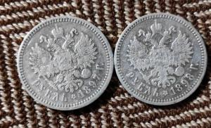

Сегодня "Веньямин Венедиктович" опять порадовал, я свой второй половинке подарил XP ORX,  с того года наметил место в лесу, сегодня  нашли точку, и я начал разводить костер с племянницей дабы погреть остатки сухпая, и тут моя находит монету(рубль1898) кричит, смеётся, не может сдержаться, ну подбежал, вроде мандраж у неё спал, я ей говорю прозвони всё вокруг, вдруг рублик не один, смотрю крутиться там, потом ушла, после перекуса беру "Веньямина " И на это место, в итоге названиваю там сигнал, 34-35-36 на парк 2, на глубине, и вытаскиваю второй рубль. Радости не было предела.
