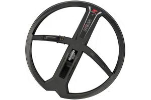

В основе металлоискателя XP DEUS лежит 3 элемента:
• Поисковая беспроводная катушка 3-х видов:
Беспроводная катушка Double-D 22,5 см (9”)
katushka-xp-deus-22-5.thumb.jpg.0d1fe85c
Катушка для металлоискателя XP Deus диаметром 28 см (11”)
katushka-xp-deus-28-cm-1.thumb.jpg.59e5c
Беспроводная эллиптическая катушка Double-D 28x34 см;
katushka-xp-deus-28x34.thumb.jpg.8c9f915
