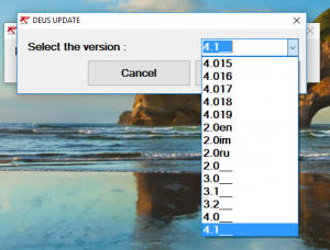

В 29.05.2017 в 22:19, андред сказал:
скачал отсюда: Альтернативный сервер обновлений и уже в программе "Deus Offline Updater" выставил галочку
только бета-версия 4.1b1 на английском языке
Обновилась 4 прошивка до 4.1 с русским языком
обновил, в меню блока увидел что номера катушек прописались без грамматических ошибок, раньше хоть и прописывал верно, но сохранение было с ошибкой где одна из букв не совпадала
