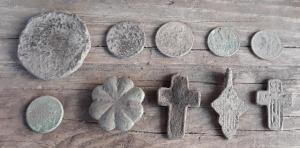

@андред  Спасибо.
Очень тяжело переходить на новый прибор. Больше всего напрягала другая озвучка.
После тренировок на огороде, слушал как что звучит, вышел на битое перебитое поле. Скошена пшеница, не распашка. Особого прорыва не ждал, но надеялся на полные карманы чушуи.
Первое время думал, на что же я променял Асю. Но после того как с довольно приличной глубины выкопал 2 копейки Николая2, успокоился. Поднял еще пломбу и кусок крестика, кучу мелких кусочков от поясков снарядов.
В целом с прибором познакомился, но еще далеко не на ты. Чернину на глубине, сносит в цвет, но видимо что то пока не разобрался в настойке. Радует вес прибора, и конечно перевозить удобно.

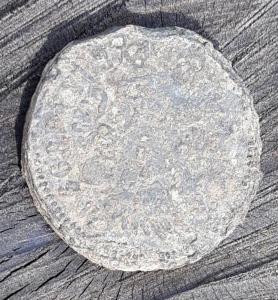

Когда я получил катушку x35 Ellipse, то одним из первых мест куда с ней пошел на проверку, был как раз этот пятачок.
По факту скажу что уголь на Дусе с этой катушкой достаточно хорошо идентифицируется, и его достаточно легко игнорировать при поиске.
Так же не возникает никаких проблем с красным кирпичом, арматурой, и железяками.
Осколки на спорных сигналах предпочитаю выкопать, так как это может быть подмаскированная полезная цель, но при этом знаю что наверняка выкапываю шмурдяк.
Копал я там до уровня спорных сигналов, и из интересных находок поднял именную пломбу, причем с хорошей глубины ...
Хоть эта пломба и была среди замеса, в том числе и угля, на глубине даже поболее штыка, сигнал от нее был достаточно четким что бы понять что под катушкой полезная цель.
Уголь при этом мне не мешал работать, - отвлекал внимание на перепроверки, но не более того.
Резюме - Дуся даже в очень тяжелых условиях, на не тяжелых грунтах, показывает очень хорошие результаты, и пока я еще не встречал ситуации что бы не хватало ее возможностей, в том числе и при работе на угле.
