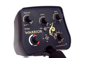

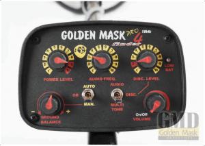

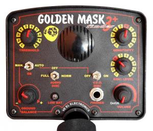

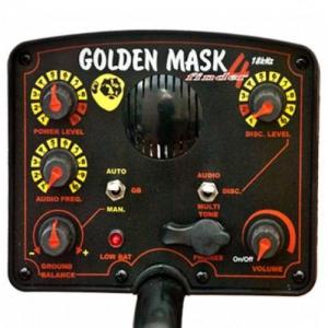

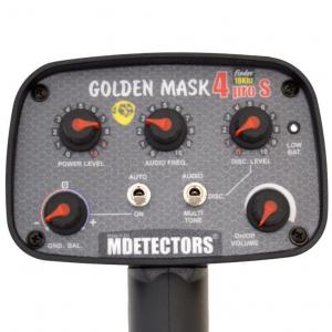

К сожалению, в 4-й серии маска сделала неправильный ход, когда заменила реально важную отдельно взятую регулировку трешхолд на примитивную и бесполезную регулировку тембра звука Audio Freq, совместив при этом регулятор чувствительности с регулировкой порогового тона в одном флаконе.
Посмотрите на развитие событий, когда необходимую для аналоговых детекторов независимую регулировку Threshold вдруг упразднили, и подлянка эта вначале появилась у таких же как тройки древнеобразных квадратных четвёрок, а после перекочевала и на новые головки с обтекаемыми формами корпуса:
5a8283d6acedb_GoldenMask3.thumb.jpg.b01c0904d14bf4f13e1a60e69d04f9a7.jpg5a8283f540845_GoldenMask4.thumb.jpg.c3557063d7d3fb8484d2d09f76d2c3a8.jpg5a8286a6dd5c2_GoldenMask4Pro18kGz.thumb.jpg.1ab1dfe51ccb519283a8e7cc1f67d4d1.jpg5a828403ec350_GM4ProSmdetectors.thumb.jpg.270d71d041ee1c1788e0a2d04160007b.jpg
Вот оно и приходится задуматься, какой из 18 кГц-х мд тогда лучше, какая-нибудь четвёрка от Маски или же Warrior от DeepTech,
у которого, наоборот, как раз-таки недавно появились не совмещённые\независимые друг от друга регулировки Gain и SensB)

начинается холивар
обший смысл правильный - прародитель этого семейства - фракиец
но аналог - штука тонкая - важно все - даже разводка платы
поэтому да - неприятный сюрприз в реализации сварога - термонестабильность
посмотрим как в руку ляжет
аналог штука своеобразная

  а не надо за все маски говорить
достаточно обосраться с последней 5+
где поголовный брак

Там брак из-за того, что Малышев туда свои корявые ручёнки приложил. Ни у одного из моих знакомых нет никаких проблем с пятыми Масками.
