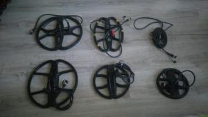

@Artem2k18  про сворог незнаю, но у 4 про, супер скорость отклика, терке такое и не снилось. Маска подмаскированую цель видет хорошо в отличии от терки. Есть оба прибора в наличии, поэтому могу сравнивать. Да и набор катушек почти с идентичными размерами.
По глубине не тестил еще, руки не дошли.  За то в пойске, на фундике на котором были с терками кучу раз и крайние разы уходили вообще без находок, поднял с маской 2 серебра, 10 коп 29 года и крестик 84 пробы.
В общем прибором доволен, хоть толком еще и не разобрался в нем. После масеи Взять на коп терку желание не возникает, а вот продать ее, появляется все чаще))
 Набор катушек
https://mdrussia.ru/topic/63519-metalloiskatel-golden-mask-svarog-otzyvy-forum-obsuzhdenie/page/6/#findComment-1186707

15 часов назад, SanyaXocTa сказал:
  Маска подмаскированую цель видет хорошо.
 Набор катушек
Я с ним полностью согласен. Там где я раньше проходит с "Прохором" который подмаскированные находки бросал в "чернину", со Сварогом я их  в большинстве поднял и они оказались монетами. Прибор специфичный и потребуется немного времени для привыкания к разделению рядом лежащих целей. А вот такое количество катушек я считаю иметь не к чему.Лично я имею всего одну 9 дюймовую которая и на мусорках отрабатывает не хуже "снайперки" и в лесах хороша,ну а если любите битые перебитые поля ,тогда можно дополнительно прикупить "руль"
https://mdrussia.ru/topic/63519-metalloiskatel-golden-mask-svarog-otzyvy-forum-obsuzhdenie/page/6/#findComment-1187095
@Suzuki верхний ряд это катушки к тёрке.  А нижний шел в комплекте с маской.   На терке у меня хантер как основная.

@SanyaXocTa У меня катуха  нижнем ряду крайняя справа. А как руль себя зарекомендовал и штатная.
