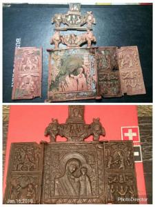

Всем привет,меня зовут Алексей, я занимаюсь реставрацией предметов старины. В этой теме буду выкладывать фото своих работ,может кому будет интересно посмотреть. Так же восстанавливаю предметы на заказ,положительные отзывы и репутация на других форумах и сайтах имеется.

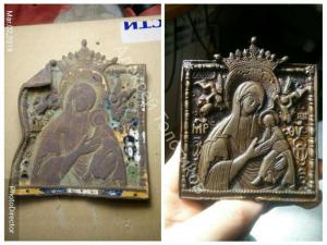

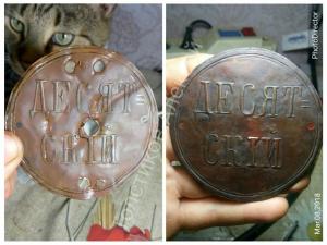

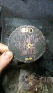

На фото знак "Десятский ", сначала отрехтовал,обработал отверстия до правильной круглой формы,сделал заплатки и спаял серебром. Далее выровнил под общий фон,сделал финишную рехтовку и омеднил,далее патинирование меднокупоросном растворе.

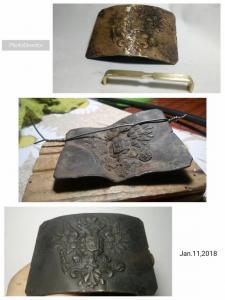

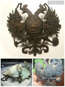

А этот комок металла, оказался орлом в приличном состоянии,удалил окислы,потом грел и распремлял,грел и распрямлял,вообщем процесс повторял очень много раз,чтоб выпрямить с минимальными повреждениями,было пару трещин,которые потом пропаял серебром. Так же есть не большое пробное видео,паял ленту на одной из голов орла

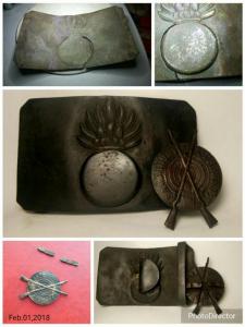

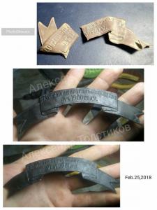

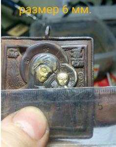

DSC_1123.thumb.JPG.529d7a166dc5fdb1b7b7f742dd265254.JPGЗнак разведчика 1-го разряда. В руки попал с обломанными саблями и без креплений,для начала напаял грубые заготовки, потом обработал надфилями и бормашиной до нужного вида,сразу скажу,что в наличии многих предметов нет и приходиться восполнять утраты по фото из сети. sketch-1521010962051.thumb.jpg.eaeb90a73c7adca88ec9b46974ca2d5f.jpgsketch-1521010978052.thumb.jpg.80c3a5cdf15a7d0c995e8adb7254e068.jpg
Далее выточил и припаял зацеп.
В конце шлифовка,меднение и патинирование.
  • Нравится 12

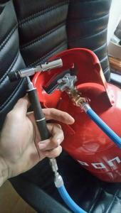

круто,а газовый паяльник можно использовать или мощи не хватит

19 минут назад, kudris сказал:
Использовал сначала обычную китайскую насадку на балон с газом теперь такой комплект)

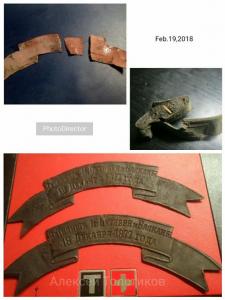

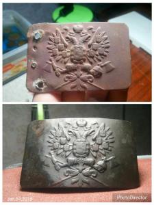

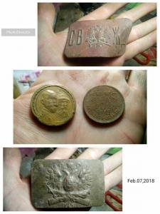

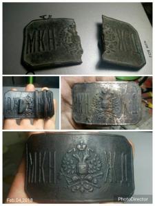

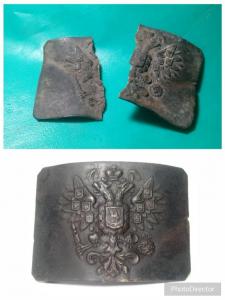

А это пряга сломанная на две части. Перед рехтовкой нужно было спаять,чтб потом не подгонять шов,для этого связал проволкой. Далее выпрямил,изготовил и припаял зацем.
  • Нравится 10

как правили и подгоняли части?
https://mdrussia.ru/topic/70709-restavraciya-metalloplastiki-i-faleristiki/#findComment-943799
@taxapark да интересно и что в качестве припоя чтоб потом не ломалось
https://mdrussia.ru/topic/70709-restavraciya-metalloplastiki-i-faleristiki/#findComment-943801
5 минут назад, taxapark сказал:
Части соединил просто, так как пытались разогнуть без нагрева и слом совпал хорошо. Кое-где подточил бормашиной,и сделал пропил с обратной стороны,чтоб больше затекло припоя. Что распрямлять такие предметы,нужно для начала хорошо нагреть,лучше делать это в темноте,как появится легкое красное свечение,все,нужно будет дать остыть на воздухе. Потом используя, пасатиже,молоток и деревянные палочки,тиски или просто руками,пробовать распремлять,до того момента как пойдет тяжело,после этого повторить процесс нагрева и охлаждения,и пробовать снова прямить. А так металл как бы чувствовать нужно,смотреть не появляются ли трещины,как меняется звук и усилие при выпрямлении. Нужнен опыт,а для этого надо пробовать с чего- нибудь из тонкого металла начать
  • Спасибо 1
https://mdrussia.ru/topic/70709-restavraciya-metalloplastiki-i-faleristiki/#findComment-943803
11 минуту назад, kudris сказал:
Припой раньше делал сам, 4 части серебра и 1 латуни, переплавить с бурой,затем сделать мелкую стружку на напильнике и перемешать с бурой 1к1, этим порошком посыпать место пайки и плавить,пока не заполнит соединение. Можно готовый купить, марки ПСР -40
https://mdrussia.ru/topic/70709-restavraciya-metalloplastiki-i-faleristiki/#findComment-943804

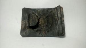

обратку пряги не могли бы показать?
https://mdrussia.ru/topic/70709-restavraciya-metalloplastiki-i-faleristiki/#findComment-943805
8 минут назад, taxapark сказал:
Вот обратка. Эту работу давно делал,еще со старой горелкой,сейчас бы лучше получилось.

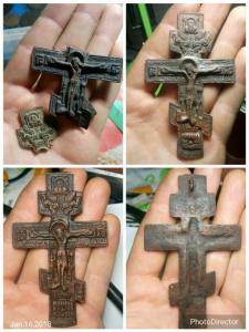

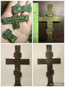

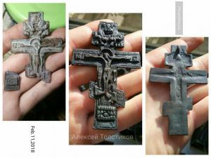

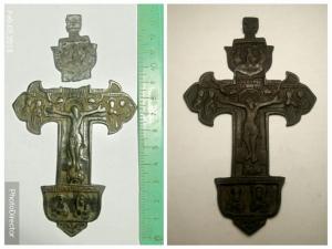

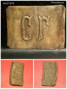

А это крест с отломанным нижним лучом.
  • Нравится 7

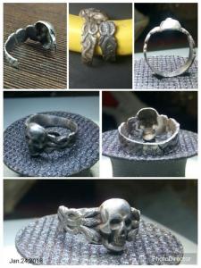

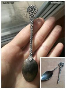

Серебряные изделия приходилось чинить?
https://mdrussia.ru/topic/70709-restavraciya-metalloplastiki-i-faleristiki/#findComment-943813
а подготовка самого шва чем (флюс ,кислота) или простой чистки достаточно остальное температура доделает?
https://mdrussia.ru/topic/70709-restavraciya-metalloplastiki-i-faleristiki/#findComment-943814
13 минуты назад, taxapark сказал:

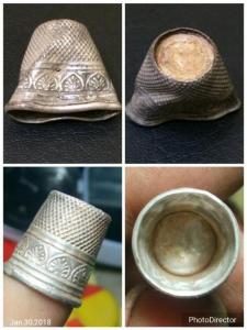

Да,делал пару. Тяжело паять,чуть перегреешь и металл изделия течет

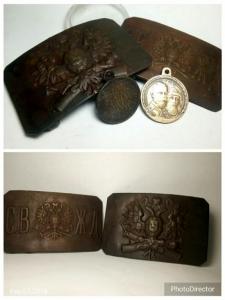

красиво
все это при нагреве меняет цвет и скорее всего сильно,а как потом на финише добиваетесь однородности цвета или все обмедняете а потом патина по медному слою?

13 минуты назад, kudris сказал:
Шов нужно зачистить до металла,при пайке флюсом пройтись, можно раствором боры и борной кислоты на воде.

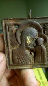

1. какой припой используете для серебра?
2. как восстанавливали замоленный профиль иконки?

4 минуты назад, kudris сказал:
красиво
Да,все верно , по другому никак
Припой тот же пср-40
Лики здесь не восстанавливал, делал пару работ для эксперемента
