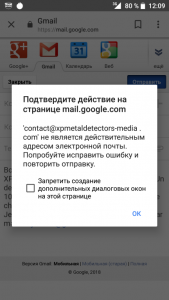

Так и знал что магазин мозг парить начнет. Катушку одну не приняли, сказали все в сборе. Но это ладно. Но ещё и ремонт сказали делать будут, если говорят там вода( конденсат) то это не гарантия! Вообще капец. А французам с Яндекс почты написал, не отвечают, с gmail вообще вот что пишетScreenshot_20180530-120954.thumb.png.c87e623607c8135e7f97cc334b8e422d.png
@Policmen Здравствуйте! Зачем вам к французам сразу? Обратитесь в XPRussia. По гарантии (5 лет и на блок, и на катушки) они меняют катушки без ремонта - по крайней мере мне так говорили, когда обращался туда из-за проблем с блоком.
По поводу почты французов - вроде бы у вас лишний пробел перед ".com". А так почта работающая, я писал им по своей проблеме, в ответном письме они послали меня как раз в XPRussia.

@Olympus32 , Вы у XPRussia покупали блок и катушки? Если да, то понятно, почему французы Вас туда отправили, если не у них, то это странно.
@Policmen, намекните хоть, что за магазин у вас. Название писать не надо, но так, чтоб понятно было, о ком речь:D
