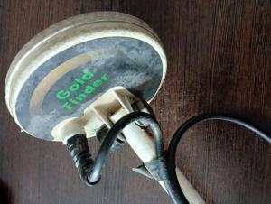

Как установить на ТХ снайперку?
Стандартная штанга очень с трудом входит в уши катушки, которую можно приобрести на Али экспресс, поскольку
штатной снайперской катушки для этого прибора не выпускается. Для того, чтобы ничего не сломать, применяется кусок
полипропиленовой трубы. Она и цангой зажимается и в катушку входит.
Данная катушка в эксплуатации лет пять, по сложным местам. Вода, глина, каменистая почва, галька. Проблем нет.
Кстати. Катушка закреплена металлическим болтом. На сигналы это никакого влияния не оказывает.

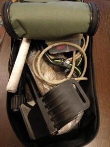

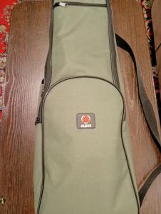

Долго у меня ТХ был без сумки для хранения. Наконец, купил для него на Озоне нечто подходящее.  Так что если кому интересно, то там  можно приобрести. Размер сумки с виду как небольшой, но туда помещается не только прибор, но и наушники, съемный блок аккумуляторов, пинпоинтер и небольшая лопата, размерами с ПЛ- 50. В кармашки можно положить всяческую мелочь, походный инструмент, хабарницу или фляжку с бутербродом. В общем, пока эта сумка нравится.
IMG20240519204358.thumb.jpg.11913561f51441873fcb1aecf4da63ea.jpg    IMG20240519204243.thumb.jpg.e86c9ecd07f7917655ad605e2ccae485.jpg
ПиСи. Покупал один прибор на Али, в комплекте с рюкзачком для него, качество которого, конечно неважное. Здесь же материал и пошив не на один порядок лучше.
