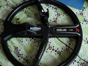

@vfp7 будем мучить:brows:                                                                                                                                                                                                                                                                              DSC01446.thumb.JPG.75895ae178be7f0a7ad9d13ec2273045.JPG

3 часа назад, дмитрий А сказал:
Мои поздравления
Вы взяли 11", а я 13" - будет что сравнить по ТТХ :beer:
Кстати, на слет Д..а не собираетесь?, можно было бы там устроить прямое сравнение этих моделей катушек

Взаимно.А какой смысл сравнивать х35 11 с 13? Надо 11 старую мутить

10 часов назад, дмитрий А сказал:
Старые и так скорей всего будут на слете, а сравнивать есть что.
К примеру на тяжелых грунтах катушка на 13" может быть ощутимо шумнее чем 11", и как следствие может потребоваться уменьшение чуйки, со всеми вытекающими.
И т.д.

Андрей,11 катушка не для мусора это надо понимать-теперь ощущения-тише 9 на тех же настройках-на бусте гудит зверски:D
