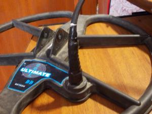

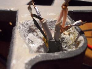

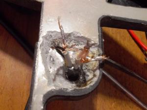

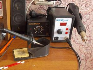

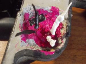

Катушка DETECH Ultimate 13, обрыв провода...Лечим
как не старался, берег все равно обрыв у входа в катушку......исправил, помог фен классно.....

Катуху проверил в поле, работает стабильно даже по моему лучше стала))))

А как вела себя? А то у моего напарника такая же, год назад купил ее. Ругается, что год прошел и катуха дохнет, фон пошел, издает какофонии ненужных звуков. Со штаткой тоже самое было. Теперь ходит со снайперкой).

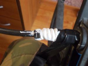

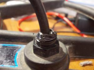

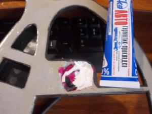

Где выход провода из катушки там когда закручен концевик он цангу стягивает намертво..... и когда провод шевелиться то в этом месте экран проводов рвётся (((( я его срезал , герметиком намазал и изолентой обмотал....стал он упругим! А так была такаеже херня, приехал в лес и пипец , то вообще не включался то пиликает не очем.....
