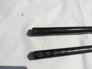

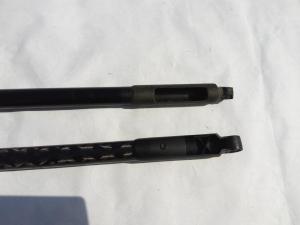

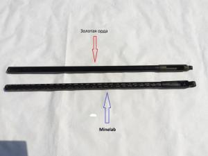

Сделал новую штангу для CTX из стекловолокна .
Вес штанги от Минелаб 152 грамма .
Вес штанги от Золотой орды 132 грамма
Затраты на изготовления около $10 .

А трапецевидную форму штанги как сделали?
https://mdrussia.ru/topic/83561-metalloiskatel-minelab-ctx-3030-otzyvy-forum-obsuzhdenie/page/12/#findComment-1849843
24.06.2024 в 18:57, Газгольдер сказал:
Я само удилище не делал .... использую от рыболовного 6 метрово6о удилище - производства Краснодар - название "карась" .... использовал второе "колена" и обрезал до нужной длинны.
Наконечник из текстолита - использовал одно колесо от тележки .
Клей эпоксидная смола и стеклоткань .
