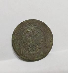

7 часов назад, Oleg74 сказал:

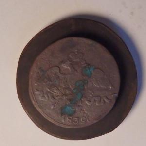

Прошу Вас посоветовать что сделать с монетой чтобы предать ей божеский вид. dscf2779.thumb.jpg.f4734607140c4c8ee9353485ec59be40.thumb.jpg.c75bd786125f625d5fe6e9470eadca40.jpgdscf2783.jpg.b369bf1353cee3ea8a65e907008645fa.thumb.jpg.2e822de950a2a15b6648b21485ef79d5.jpg
Монета подверглась воздействию кислот или щелочи. Под наростом "зеленки" будут каверны.

11 часов назад, kudris сказал:
@VasD там итак поля нет разговор о том чтобы привести к приемлимому виду
Я о том, что монету, уже очень неудачно почистили.  То есть, тс выложил фото уже чищеной монеты.
https://mdrussia.ru/topic/83753-chistim-mednye-monety-vmeste/page/2/#findComment-1054016
1 минуту назад, VasD сказал:
Монета часа 2 отмокала в ди
стиллированной воде,после этого помыта в тёплой воде с жидким мылом пальцами. Больше  никак не чистил.

@Oleg74 ну тут слово чистить нам не подойдёт. Чтобы монета приобрела хоть какой то вид. Я  предлагаю ее отмыть от грязи равномерно окислить. Наложить искусственную патину   И парафином   Как то так

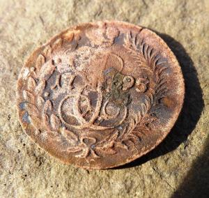

 Поэтому,мыло,в подавляющих случаях,патине вреда не наносит,при элементарном контроле,важным во многих жизненных ситуациях,то есть - "главное вовремя вынуть".На монете ниже и есть натуральная патина,после мыла,"стеклянных" щеток и т.д.,поле неровное,это да...P1094165.thumb.JPG.de36a7be5af1c77e42f94fd6d895f247.JPG

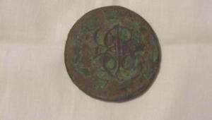

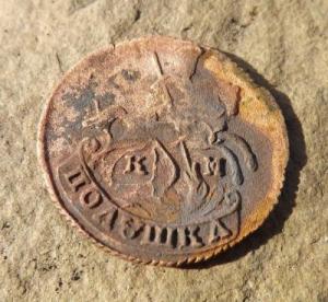

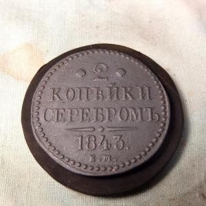

IMG_20181022_170428.thumb.jpg.99e4c6539293e3e4be22660d235acf57.jpgIMG_20181022_203303.thumb.jpg.671ccf280bdf9d313f0490762fbd009b.jpgбыло  стало. Фото г так как на скорую руку в живую результат лучше. Время 2 часа рецепт спирт+перекись патина не тронута   так зачем в мыло на месяца
https://mdrussia.ru/topic/83753-chistim-mednye-monety-vmeste/page/2/#findComment-1054388
8 минут назад, kudris сказал:
Можно узнать соотношение? Щас попробую...

@Песенник сам в стадии подбора. Набадяжилпримерно 50/50
https://mdrussia.ru/topic/83753-chistim-mednye-monety-vmeste/page/2/#findComment-1054398
Периодически болтал в растворе и тёр жесткой щеткой мокруюмонету

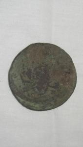

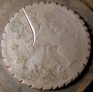

а вот такую как почистить?
https://mdrussia.ru/topic/83753-chistim-mednye-monety-vmeste/page/2/#findComment-1054436
2 минуты назад, Сезон волшебства сказал:
  Вообще ничего не видно... Сделайте так - возьмите любую лупу,подставьте под объектив фотоаппарата того же телефона,при этом стараясь поймать четкость на экране,придется делать несколько снимков,потом выбирать наилучший,затем в программе Paint,NET обрежьте по размеру монеты,уменьшите размер ,но что бы получилось с 2 мегабайта,если не умеете,то надо научиться,все равно нужно будет и не раз... Обычно,если фотоаппарат на телефоне,как у меня,слабенький,то желательно фоткать при свете дня...

  Как ни странно - работает! Бросил "убитую" монету,всю в "зеленке",бОльшая часть которой уже сошла,разводил на глаз,получилось где то 1/2, 1 - спирт, 2 - перекись,рука видимо дрогнула...:confused:
