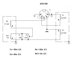

Как минимум надо штеккер вскрыть, пайки просмотреть и обмотки прозвонить.

Если завтра время будет, посмотрю сколько там у снайперки сопротивление. А схема Гарретовской катушки (расположение обмоток) - вот.

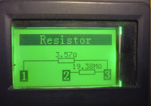

В общем так получилось. 1-4 контакт - 6,85 Ом (первое фото), 2-3 - 3,57 Ом (второе фото). По обычному мультиметру получается 1-4 - 5 Ом, 2-3 - 6 Ом.
