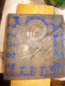

6 часов назад, gever сказал:
Слегка подработал.
Вокруг образа в нутри квадратика фон светлоголубой - небесный как то мне видится более, более, более... красивее чтоли!
https://mdrussia.ru/topic/85290-restavraciya-stvorki/page/2/#findComment-1063819
Если что работа ваша крутая, так моё скромное мнение со стороны!
https://mdrussia.ru/topic/85290-restavraciya-stvorki/page/2/#findComment-1063821
9 минут назад, ANSWER сказал:
Спасибо! Мне тоже кажется,что центр теряется на фоне "рамки"

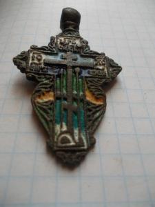

1 минуту назад, gever сказал:
Створка,увы не моя,попросили что-нибудь сделать. Жаль фото нет-была скручена в бараний рог.
С крестиков попробуйте -  ну к примеру дуболистики, как у величется спрос с эмалями, пустть даже востановленными. Как идея.

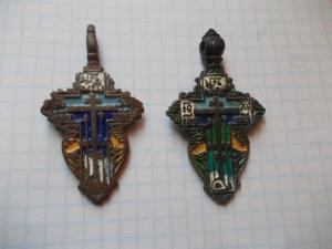

https://mdrussia.ru/topic/85290-restavraciya-stvorki/page/2/#findComment-1063862
5 минут назад, ANSWER сказал:
Надо попробовать. Правда сейчас листиков с хорошим рельефом нет,а на затертых ерунда получается.
https://mdrussia.ru/topic/85290-restavraciya-stvorki/page/2/#findComment-1063868

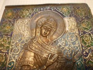

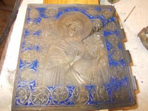

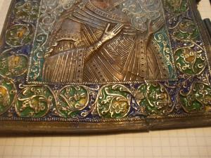

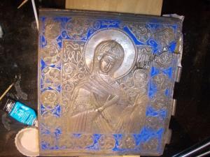

Добрый день. Эмаль в порошке, После запекания дает усадку,разные цвета по разному. Больше всего усаживается синяя. Каждый цвет приходится запекать от 3 до 5 раз. Фото до запекания.
https://mdrussia.ru/topic/85290-restavraciya-stvorki/page/2/#findComment-1064130
После первого запекания.
https://mdrussia.ru/topic/85290-restavraciya-stvorki/page/2/#findComment-1064131
Крупно.
https://mdrussia.ru/topic/85290-restavraciya-stvorki/page/2/#findComment-1064132
Сорри. Вот фото до запекания.
https://mdrussia.ru/topic/85290-restavraciya-stvorki/page/2/#findComment-1064135
а почему эмаль в итоге лежит не ровно,с проплешинами,это качество эмали такое или надо много раз пока все не закроет?
https://mdrussia.ru/topic/85290-restavraciya-stvorki/page/2/#findComment-1064136
а как происходит процесс насыпания,чтоб в лишние места не сыпалось
https://mdrussia.ru/topic/85290-restavraciya-stvorki/page/2/#findComment-1064137
17 минут назад, kudris сказал:
Надо несколько раз накладывать,что бы выравнять.
https://mdrussia.ru/topic/85290-restavraciya-stvorki/page/2/#findComment-1064139
16 минут назад, kudris сказал:
Насыпаешь эмаль,пальцем разглаживаешь,а лишнее убираешь ватной палочкой.
https://mdrussia.ru/topic/85290-restavraciya-stvorki/page/2/#findComment-1064141
24 минуты назад, gever сказал:
Спасибо.
Хорошая усадка! Выпуклая не получиться? Растечотся?
Запекаете в духовке? Запах имеется?
Изменено пользователем сергиеч
https://mdrussia.ru/topic/85290-restavraciya-stvorki/page/2/#findComment-1064142
19 минут назад, сергиеч сказал:
Спасибо.
Выпуклая по началу получается.Практически не растекается. Запаха нет. Запекаю в духовке 120 гр.,20 мин.
https://mdrussia.ru/topic/85290-restavraciya-stvorki/page/2/#findComment-1064148

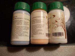

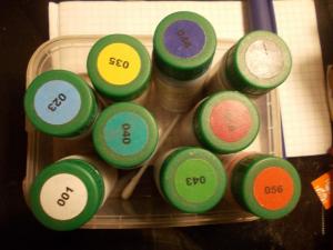

@gever скиньте пожалуйста какие эмали покупаете,если не сложно то фото упаковки
https://mdrussia.ru/topic/85290-restavraciya-stvorki/page/2/#findComment-1064173
33 минуты назад, kudris сказал:
https://mdrussia.ru/topic/85290-restavraciya-stvorki/page/2/#findComment-1064188
