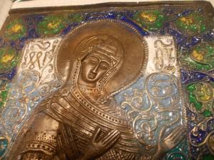

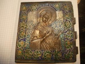

Доброго дня. Хотелось бы выслушать мнения по реставрации створки 14х15 см.Прошу не стесняться-я только учусь и ваше мнение,и советы очень важны.

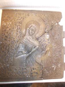

А процесс то в кратце опишите!
https://mdrussia.ru/topic/85290-restavraciya-stvorki/#findComment-1062957
13 минут назад, ANSWER сказал:
Створка была свернута в "бараний рог" В процессе выпрямления естественно потрескалась. Была отожена ,выпрямлена с помощью молотка,струбцин и какой-то матери. Потом пайка трещин.Заделка оставшихся трещин доделочной массой и нанесение горячих эмалей. Ну и чистка. Работа еще не закончена,но уж очень хочется услышать ваше мнение.

4 часа назад, gever сказал:
Да,что тут сказать .Огонь!!! Не каждый может грамотно по чистить неточтоб выпримить запаять, а тут ещё и с эмалью работаете.

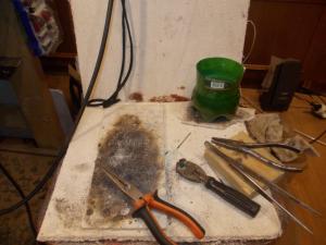

А можно про пайку и про эмальки, тоже думаю зимой попробовать. Ну если конечно не секрет фирмы. А работа очень хороша!
https://mdrussia.ru/topic/85290-restavraciya-stvorki/#findComment-1063035

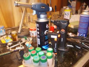

Да какие секреты? Паяю обычной китайской газовой горелкой. Эмаль горячая,низкотемпературная,запекается при 120 градусах в обычной духовке.
https://mdrussia.ru/topic/85290-restavraciya-stvorki/#findComment-1063052
Место для пайки.
  • Нравится 5

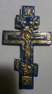

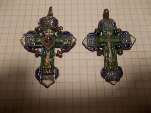

Вот еще пара паяных крестиков. Но что-то эмаль мне на них не очень нравится. Может кто подскажет,что не так? А-то у меня глаз наверное уже "замылился".
  • Нравится 7

Не плохо выходит , а чем спаиваете ? Олово ?
https://mdrussia.ru/topic/85290-restavraciya-stvorki/#findComment-1063101
11 минут назад, КрасноСолнышко сказал:
Крупные вещи оловом,крестики серебряным припоем.

3 часа назад, gever сказал:
Мне кажется, что неплохо для себя ))) Давроде всё нормально здесь время нужно чтоб эмаль немного поблёкла , а так да горят)))))

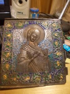

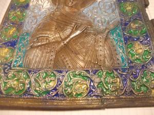

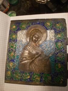

Добавил еще пару слоев. Гложат меня смутные сомнения,что по центру чего-то не хватает. Может добавить цвета?
https://mdrussia.ru/topic/85290-restavraciya-stvorki/#findComment-1063285
https://mdrussia.ru/topic/85290-restavraciya-stvorki/#findComment-1063286
Слегка подработал.

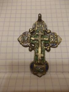

Крестик слегка подправил.

Реставрация понравилась, вопрос ТС: "а Вы не хотели эмали подобрать по цветам близкими к аутентичному исполнению"?
https://mdrussia.ru/topic/85290-restavraciya-stvorki/#findComment-1063764
5 минут назад, Авдей сказал:
Так весь вопрос в том,что считать аутентичным? Никакой закономерности в выборе эмалей нет. Все зависело от мастерской,наличия эмалей и фантазии мастера. Согласен,есть наиболее часто встречающиеся,и более редкие варианты цветовой палитры. У меня в коллекции больше 20 крестов -листиков и не на одном нет одинакового сочетания эмалей.
Естественно хочется что бы выглядело естественно. Поэтому и выставил-послушать мнения.
