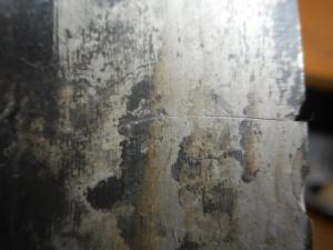

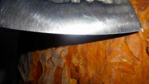

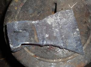

Доброго вечера.При закалке произошло то чего я и опасался.Лезвие закалил шириной 3 см. При закалке лезвие треснуло. Придется переделать.А сколы на острие , это я испытывал на прочность.После того как обнаружил трещину.Правда при закалке слышно было.

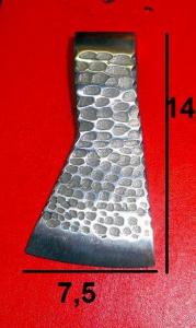

что то затихло тут,@СанКар а процесс воронения можете описать,и как делаете такие красивые ямки на полотне
если не тайна конечно

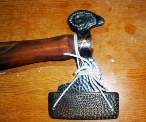

Доброго всем времени.Работа после выходных.Сегодня покажу фото начала еще одного топорика.И про ямки тоже постараюсь показать.

6 часов назад, kudris сказал:
Процесс воронения: После закалки.При отпуске металла окунаю топор в масло и нагреваю до градусов 200 ,масло прогорает и получается темная защитная пленка.А если нет термообработки топора.То холодное воронение , воронилкой "клевер". Еще использую лимонную кислоту .Часа три лежит в теплом растворе лимонки . А лезвие топора после работы ,все равно нужно смазывать маслом.топор не ржавеет если работать каждый день.
А ямки на на полотне делаю гравером.Сижу вечером и вжикаю каждую ямочку .С ув.

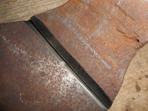

Заварить можно и инверторной сваркой.Только фаску снимаю почти на "нет" на фото видно.Провариваю в два захода сначала двойкой потом заполняю тройкой.После сварки в печь нагреваю и проковываю шов сварки и оставляю остывать .Двойко с права на лево а тройкой с лева на право или на оборот.противоположно короче.

Рад что помог немного.Я сам тоже учусь пока на пробах и ошибках.0Вот свежий пример лезвие лопнуло при закалке .Причину примерно знаю будем исправлять.

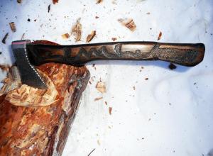

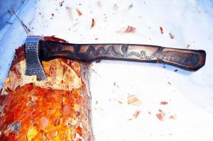

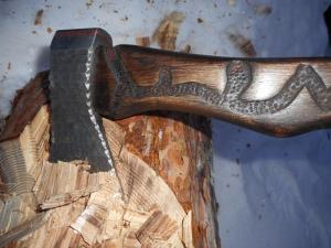

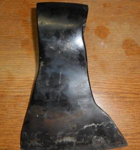

Всем доброго вечера.Решил делать полностью рабочий ,походный топорик.Из топорика СССР 60х годов.Голова будет такой формы. Почернил в лимонной кислоте.Завтра полирну немного и сделаю топорище.Если закончу фото скину. Еще не решил какое топорище делать.Прямое :dwarf:или обычной ,привычной формы:huh:.Размер топорика не большой.Топорище думаю делать около 40 см.
  • Нравится 7

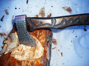

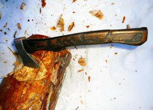

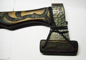

Доброго всем вечера.Только зашел с мастерской))).Скоро закончу топорик- походный. Можно сказать закончил, только теперь он полежит в теплом месте посохнет .Как высохнет,через два дня заклиню дубовым клином.на клей .А пока такой вид у него. Тестил топорик понравился.Вес общий с чехлом 800 грамм.Рубит на ура.липнет к дереву,при работе в руку "не отдает"Короче норм. топорик походный получился.
  • Нравится 5

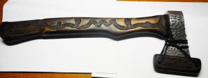

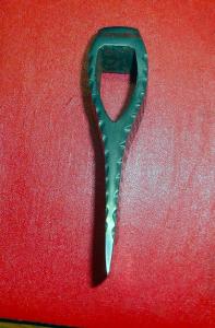

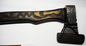

И еще фото с чехлом.И медная полоса на обухе это всечка меди.Чехол тоже из клена.Шнур надо поменять.На более крепкий. В лесу крепкий шнур всегда может пригодится.
https://mdrussia.ru/topic/88813-peredelka-toporov/page/4/#findComment-1101676

@СанКар Топорик красивый. Смотрю вот только на него, и почему то мне кажется что при плотной работе будет тапорище слетать.
https://mdrussia.ru/topic/88813-peredelka-toporov/page/4/#findComment-1102135
37 минут назад, РусланHimki сказал:
Топор слетать не будет. Будет заклинен дубовым клином на клей. и торец топорика будет закрыт металлической пластиной.Короче вечером фото покажу.
