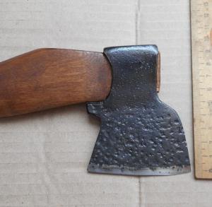

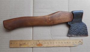

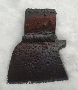

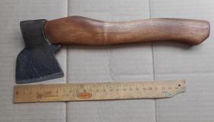

Доброго Всем дня! Сегодня сотворил (сварил)  еще одного детеныша топора. Этот по размерам больше предыдущих.
Топорище 19 см. лезвие 7.5 см. высота топора 9см.
  • Нравится 7
https://mdrussia.ru/topic/88813-peredelka-toporov/page/48/#findComment-1699713
07.03.2023 в 13:12, СанКар сказал:
"Крепыш" родился.
https://mdrussia.ru/topic/88813-peredelka-toporov/page/48/#findComment-1699771
07.03.2023 в 19:24, Глюк сказал:
"Крепыш" родился.
"Крепышок" так сказать)))

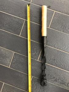

Топорик № 4 на уке. Если кому интересен.
https://mdrussia.ru/topic/88813-peredelka-toporov/page/48/#findComment-1700273

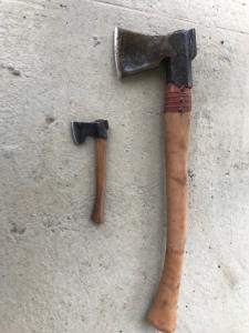

«Отцы и Дети»
автор @СанКарAADD5ED6-9DC0-4A71-B2A5-E9CAB4153D26.thumb.jpeg.4d345d433f039c24e22e536dc01803e8.jpeg
  • Нравится 4
https://mdrussia.ru/topic/88813-peredelka-toporov/page/48/#findComment-1704736
18.03.2023 в 15:39, llooggiinn сказал:
«Отцы и Дети»
Приветствую Антон! Хорошее фото))))   Как  топорик ? И топор ?
https://mdrussia.ru/topic/88813-peredelka-toporov/page/48/#findComment-1704737

18.03.2023 в 14:49, СанКар сказал:
Александр, моё почтение! Старший вообще огонь, думал прикупить небольшой колун в связи с запуском бани пару месяцев назад, но вспомнил о твоём - современный фискарь нервно курит, спрятавшись в кустах!
а младшеньким пока не пользовался - но дети уже норовят его отжать

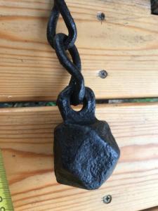

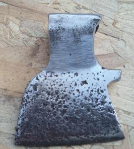

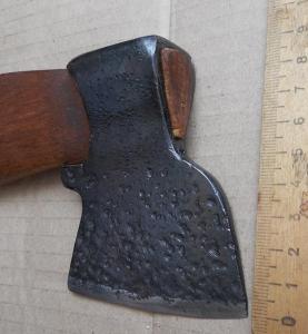

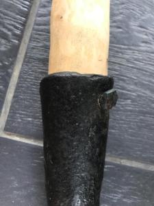

Оживлю тему, Саныч как Вы поживаете, давно не радуете вашими произведениями, а их я жду, и, уверен, не я один)
вот испробовал новый метод (для меня конечно) обработки - варил два часа в пушечном сале. Интересная такая штука, пропитывает металл, мне раму на внедорожнике ей обрабатывали - изделие получилось матовое такое и на ощупь приятное
https://mdrussia.ru/topic/88813-peredelka-toporov/page/48/#findComment-1742523
https://mdrussia.ru/topic/88813-peredelka-toporov/page/48/#findComment-1742524
https://mdrussia.ru/topic/88813-peredelka-toporov/page/48/#findComment-1742526
Крепёж - ухнарь, рукоять самшит - железное дерево, лежал высыхал у меня 6 лет, при этом тонет в воде, данной палке около ста лет. Но вы уж не подумаете, краснокнижные Растения я не гублю, после того как огневка его уничтожила, собирал плавень по ручьям ущельям в горах
https://mdrussia.ru/topic/88813-peredelka-toporov/page/48/#findComment-1742527
Приветствую Антон! Похоже отличный результат.Получается! Можно попробовать.А так пока некогда,времени совсем нет.Как появится свободное время , так сразу и займусь железом)))
https://mdrussia.ru/topic/88813-peredelka-toporov/page/48/#findComment-1742541
11.08.2023 в 17:28, llooggiinn сказал:
Бомба!
Антон, а как он выглядел раньше?  И как чистился?
И, да, сало-то где такое взять?
https://mdrussia.ru/topic/88813-peredelka-toporov/page/48/#findComment-1742625
11.08.2023 в 23:10, Танкред сказал:
Бомба!

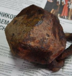

Вадим приветствую! Выглядел вот так: приобрёл тут у нашего форумчанин
https://mdrussia.ru/topic/88813-peredelka-toporov/page/48/#findComment-1742657
почистил только щеткой по металлу, только ею, ни шлифовальных, ни лепестковых дисков не использую - они сглаживают естественный рельеф. А сало продаётся в любом автомагазине, особенно где лаки краски полировки для авто, стоит что то в районе 600 руб за банку 2кг, но я его планирую несколько раз использовать

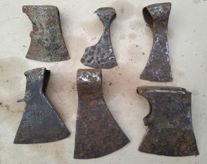

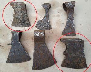

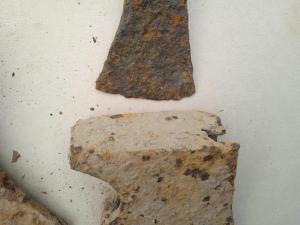

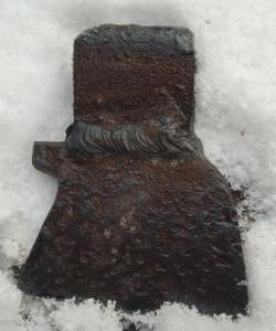

Приветствую Камрады:dwarf: ! Всем доброго вечера!
Сегодня немного пожужжал "болгаркой" так сказать сбил ржавчину .
Посмотреть что там и как.
Пока вот так получается. Обух двух топоров придется добавлять. Фото-отчет будет...
https://mdrussia.ru/topic/88813-peredelka-toporov/page/48/#findComment-1773012

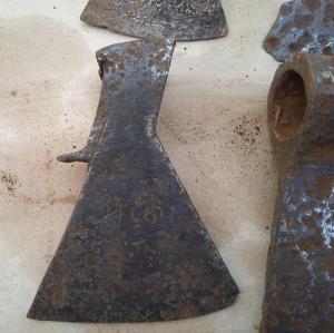

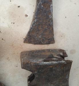

А так планирую собрать пока эти топоры ,что на фото.
https://mdrussia.ru/topic/88813-peredelka-toporov/page/48/#findComment-1773014

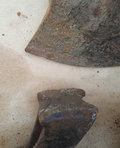

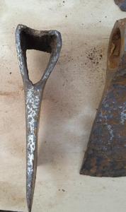

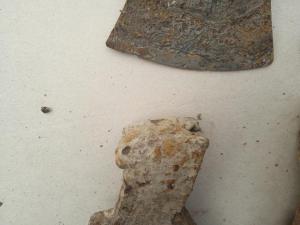

На одном появилось клеймо кузнеца,очень интересный топор.Только придется обух ремонтировать.
https://mdrussia.ru/topic/88813-peredelka-toporov/page/48/#findComment-1773015
На Мангазее тоже придется ремонтировать обух((( А так хорошие топорики)))
https://mdrussia.ru/topic/88813-peredelka-toporov/page/48/#findComment-1773016

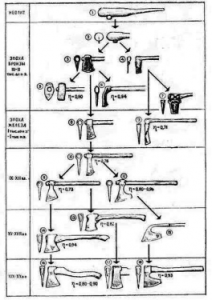

Информация из Интернета!!!
Немного истории.
В 1600 году по указу царя Бориса Годунова из Тобольска на реку Таз отправлен был отряд из 100 стрельцов и служилых казаков во главе с воеводой Мироном Шаховским и письменным головой Данилой Хрипуновым. В пути немногочисленный отряд подвергся вооруженному нападению «воровской самояди» — предположительно юраков или селькупов. Потеряв в бою около 30 человек, служилые люди сумели, однако, добраться до реки и заложить деревянный острог и церковь.
Так зародился город Мангазея- форпост России для завоевания Сибири, а также как база для сбора ясака- налога.
О богатстве города ходили легенды, за Мангазеей прочно закрепилось прозвание «златокипящая». Только за период 1630-1637 годов — время для Мангазеи далеко не лучшее — отсюда было вывезено около полумиллиона шкурок соболей. Торговые связи города выходили далеко за пределы России: через поморские города он был связан с крупными компаниями Западной Европы. Массы крестьян различных категорий, представители крупнейших торговых домов — именитых «гостей» Усовых, Ревякиных, Федотовых, Гусельниковых, Босовых и других — впервые объявились именно в Мангазее.
Во времена расцвета города (первая треть XVII века) здесь скапливалось до 2 тыс. купцов и промышленников.
После пожара 1619 года и ввиду неимоверных трудностей по доставке в город провианта и прочих запасов, а также вследствие уменьшения поголовья пушных зверей в Тазовском крае и основания Туруханска и Енисейска, влияние Мангазеи стало уменьшаться. Второй большой пожар в 1642 году привёл к быстрой деградации города, который окончательно запустел в 1662 году.
В 1672 году вышел официальный указ царя Алексея Михайловича об упразднении города

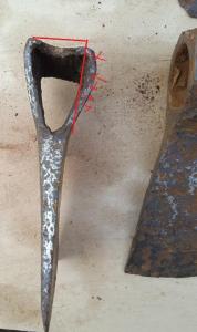

Так - в ХХ веке при проведении раскопок было найдено большое количество топоров странной формы- и не древнерусские, и не традиционные, известные нам сейчас.
Исследование показало, что это промежуточный тип топора, из которого развился наш привычный русский топор.
Вот иллюстрация из журнала "Наука и Жизнь" за 1967 год, автор- кандидат исторических наук В. ЛЕВАШЕВА
На ней виден тот самый "мангазейский" тип топора под номером 13.
