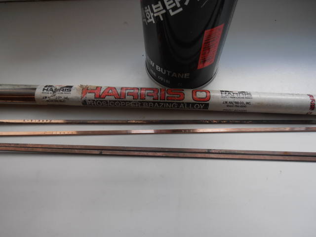

Наверное прийдется использовать вот этот припой...
https://mdrussia.ru/topic/9103-vosstanovlenie-predmetov-pri-pomoschi-payki-skleyki-i-drugimi-dostupnymi-sposobami/page/4/#findComment-382696
Не я так то имел в виду как пряжку выправить :) Хотя интересно что за припой? а то всё равно не вижу что на упаковке написано.
https://mdrussia.ru/topic/9103-vosstanovlenie-predmetov-pri-pomoschi-payki-skleyki-i-drugimi-dostupnymi-sposobami/page/4/#findComment-382700
Американский аналог припоя ПМФ-7 (припоя медно-фосфорного с содержанием фосфора-7%)
Сплавы меди с фосфором (4-9%) имеют высокую жидкотекучесть и сравнительно низкую температуру плавления, их применяют как заменители серебряных и медно-цинковых припоев при пайке меди и ее сплавов. Эти припои обладают самофлюсующими свойствами и позволяют производить пайку меди и ее сплавов без применения флюсов.
https://mdrussia.ru/topic/9103-vosstanovlenie-predmetov-pri-pomoschi-payki-skleyki-i-drugimi-dostupnymi-sposobami/page/4/#findComment-382701
  25.07.2014 в 06:15, ava сказал:
Хорошая штука!!! Спасибо Альберт!!!
